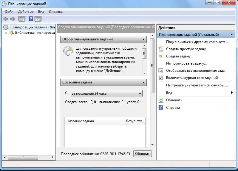

Не нашел(
Миниатюры
Lobo вне форума   Ответить с цитированием

Lobo, прошу прощения. Писал на память, поэтому ошибся малехо.
Выберите не "Создать простую задачу", а просто "Создать задачу". См. скриншот.

Выложу еще один скрин так проще чем описывать словами:
не могу понять 8мой и 9 пункты
-8) В поле Расположение объекта введите: htasks /run /tn mytask_admin
где mytask_admin - имя созданной задачи. Если в имени содержаться пробелы, обязательно укажите его в кавычках.
mytask_admin нужно заменить на нужное?!т.е. на ccleaner?
-и пункт 9 "введите имя ярлыка"
как вводить? после htasks /run /tn mytask_admin...?!
Если можно поясните пожалуйста

Цитата:
Сообщение от Lobo Посмотреть сообщение
заменяется на то имя задачи, которое было задано в Планировщике.
тут можно вообще любое имя вводить.
Не понимаю, в чем затруднения? Это все делается в два щелчка мыши.
