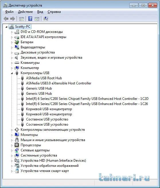

Добрый день!
После применения онлайн-версии Driver Pack Solution перестали работать оба порта USB 3.0 на ноутбуке Asus N55SF: вставляю флэшку, на пару секунд загорается на лампочка, далее гаснет. До загрузки Windows 7, если подсоединить клавиатуру к порту — на кнопки реагирует.
В диспетчере устройств нет ни одного "проблемного" — см. скриншот.
Точку восстановления DRP не смог сделать — показал восклицательный знак в процессе.
Пробовал скачивать драйвера с официального сайта:
- USB3.0 Driver V1.12.5.0 - запускаю setup.exe - ничего не происходит;
- ASUS USB Charger Plus V2.0.3 - запускаю USBChargerPlus_203.exe - и после перезагрузки все без изменений
Ноутбук Asus N55SF.
Windows 7 Service Pack 1, 64-разрядная.
Помогите восстановить работу, плиз.

Удалите устройство вручную, зайдите в папку Windows/Inf, поиском найдите файл(-ы) OEMxxx.inf со строкой AsMedia, удалите их и соответствующие *.pnf и перезагрузите компьютер.
После перезагрузки установите обычным порядком драйвер с сайта изготовителя.

Удалил oem11.inf (Function: Install ASMedia xHCI Host Controller Driver), oem11.PNF и oem93.inf (Function: Install ASMedia USB3.1 Hub Driver), oem93.PNF.
Перезагрузился, в диспетчере устройств появился Toshiba RFBUS Driver с восклицательным знаком.
Правой кнопкой "Обновить драйверы" - автоматический поиск и поиск на этом компьютере - результат один: Windows не удалось установить ....

помню помню, тоже на этот рфбус попадал именно из-за дрп
долго мучил интернет, долго парил себе мозг.. слил офф дрова с сайта ноута, заново переустановил систему, поставил дрова и о чудо всё работает...
подсказка, у Асус есть коварный драйвер аспи, его дрп подменяет своим (непонятно каким) из за этого всё кувырком

Тоже столкнулся с подобной проблемой - после установки DRP-17 перестали работать порты USB 3. Помогло следующее - открыл Диспетчер устройств, затем Контроллеры USB, находим хост контроллер ASMedia USB 3.0, щелкаем правой кнопкой мыши, выбираем "откатить драйвер". Тут же нашлись и заработали внешний жесткий диск и беспроводной адаптер WiFi. Надеюсь, кому-то поможет!
