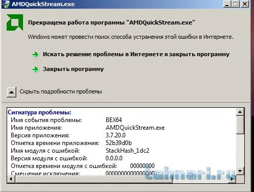

И вот в какой-то момент завыползали окна:
Я решил обновить драйвера на чипсет и видео (они идут вместе).

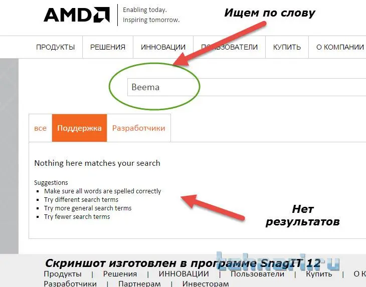

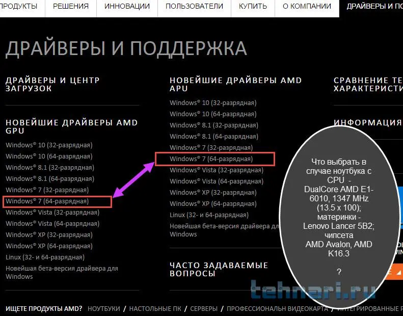

Но как найти нужный на сайте ATI?
На сайте Lenovo в позиции VGA было два подварианта: Beema и Kabini.
Было пояснено:
Supported Processor Type
Kabini Platform: AMD QC-4000
Beema Platform: AMD A4-6210 / AMD A6-6310 / AMD A8-6410 / AMD E1-6010 /AMD E2-6110

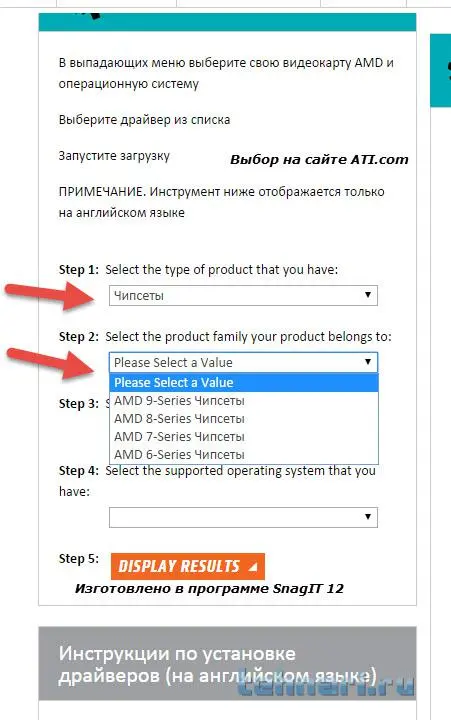

То, что ты привёл я скачал.
Нашёл на сайте ATI про свой чипсет "radeon-crimson-15.12-with-dotnet45-win7-32bit.exe", начинаю поэтому ставить Windows 7 SP1 32-bit.
malor вне форума   Ответить с цитированием

Question Чипсет системной платы AMD Avalon, AMD K16.3
Установка завершилась так:
Вид в ДУ:
Раз остались позиции "SM-контроллер шины" и "Контроллер универсальной последовательной шины USB" с
восклицательными знаками, то значит ничего чипсетовское не устанавливалось.
Как выбрать на сайте ATI драйвера на чипсет "AMD Avalon, AMD K16.3" ноутбука?
Цитата:
Тип ЦП DualCore AMD E1-6010, 1347 MHz (13.5 x 100)
Системная плата Lenovo Lancer 5B2
