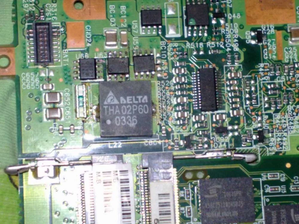

Не включается бук Acer-TravelMate-240

катушка это обычная, какой ж это чип.. то , что тускнеет диод на БП говорит о том, что на мамке короткое замыкание. кроме всего прочего, на данном ноуте стоит южный мост - DBM , а это слабое звено, стоит глянуть на него - возможно в нем дырка - стоит под черной прокладкой PCMCIA разъема, но он в защиту БП редко загоняет, если только не короткий..

Георг, даже если короткий, он будет рушить дежурку а не БП.... он тут не при делах, у молодого человека по 19 что-то коротнуло, либо преобразователь какой-то в мир иной ушёл, либо керамика фильтрующая. в любом случае, уважаемый, вам пальцем тут никто в неисправность не тыкнет, ибо пол платы истыкать пальцем придётся, несите ка лучше его в сервис.

отдал в мастерскую починили за 500р оказывается не включался из за батарейки которая не работала уже давным давно!переделали схему питания минуя батарейку все работает!
