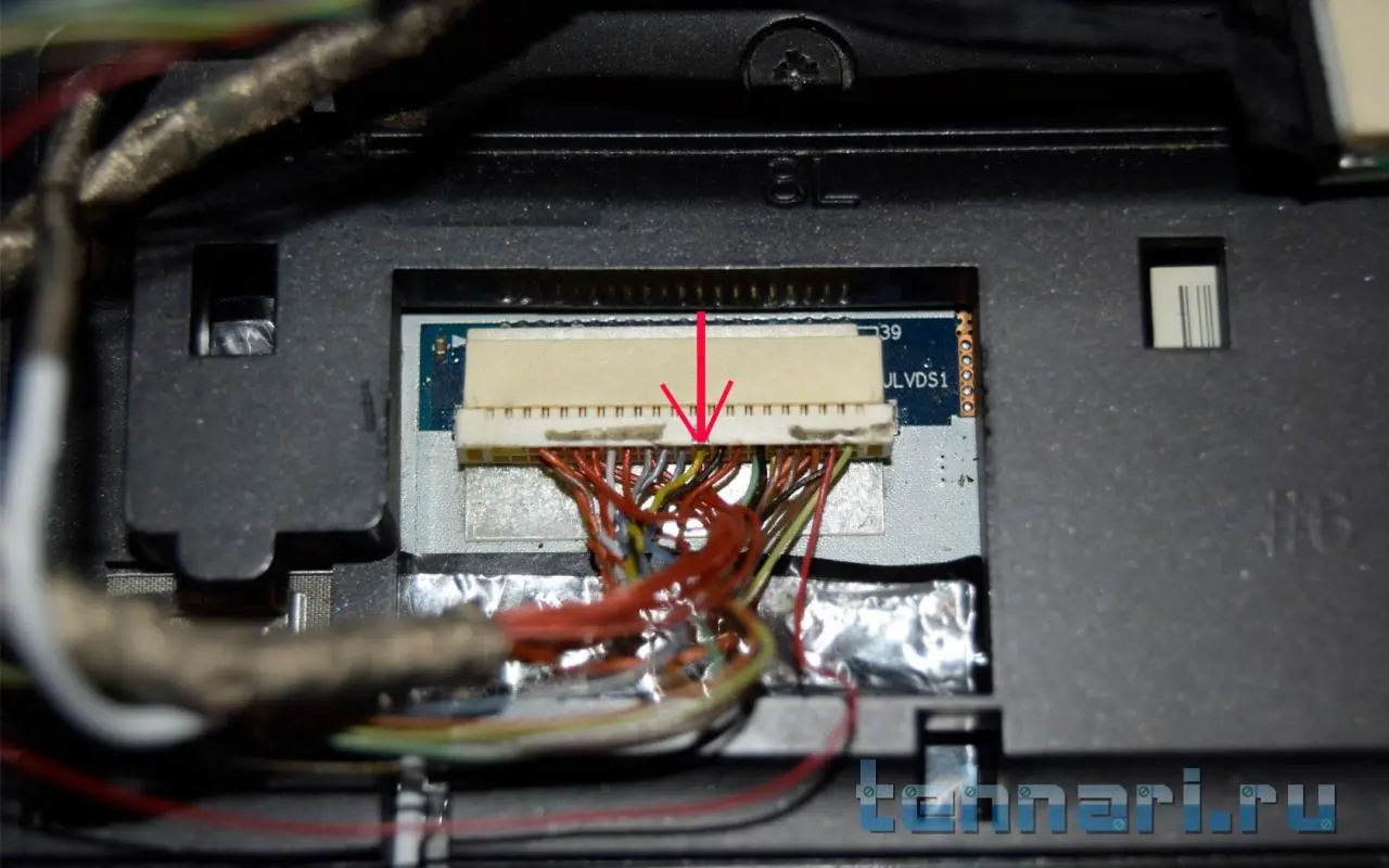

Цитата:
Если уж мазать, то точно не лезвие. По теме: Контакт может быть не только плохим, но и лишним. Иногда попадались буки у которых протёрлась изоляция проводов шлейфа и центральная жила коротила на экран. При залитии лишний контакт бывает на разъеме МВ и под чипом видака. Устраняется промывкой в УЗ-ванне или снятием чипа. |

проверить реакцию на движение крышки.
про какие вы тут ножи толкуете, непонятно, как в лвдс можно контакты ножом чистить непонятно, скальпелем что ли.. бред сивой кобылы.. спирт вообще никогда нормальные мастера не применяли, есть специальные средства к примеру тот же WL, уже много раз давал на него ссылку (пример https://www.chipdip.ru/product/konta...om=rec_product) а так то по теме, может и амд-ха загибается, но утверждать не стану, мало инфы по проблеме.. |

Итак, проблема решилась!
Решилась методом тыка, точнее - шевелением контактов шлейфа матрицы на входе в разъем JLVDS. Предположительный контакт, собственно по вине которого и были помехи представлен на рисунке ниже В итоге получилась четкая картинка без каких либо искажений Теперь буду ждать, когда проблема проявиться снова) Всем спасибо за участие! |
