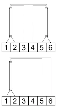

Цитата:
Вот я перерисовал схему, которую разглядел на фотографии того электронного балласта, для 1/2 ламп... Здесь нет никакого включателя... то есть 1 лампу можно включить только если 2-ая лампа не будет подключена к балласту? Или там всё-таки 3 входа в этот балласт?? |

Народ, полностью с вами не согласен. Работал в рекламной фирме, собирали там вывески с подсветкой из неоновых ламп, по схеме как на рисунке. Вывески прекрасно зажигаются на морозе при -37. Так что что-о вы не верно наверное делали.

HOMEP2212, Если в рекламе действительно использупется неон (я не знаю), то не удивительно. В обычных люминисцентных лампах активное вещество - пары ртути, которые "от холода сворачиваются в клубочки" (переходят в жидкую фазу, то есть), от чего имеются проблемы как с запуском, так и с яркостью. Никогда не обращали внимание, что на морозе люм. лампы еле светят?
