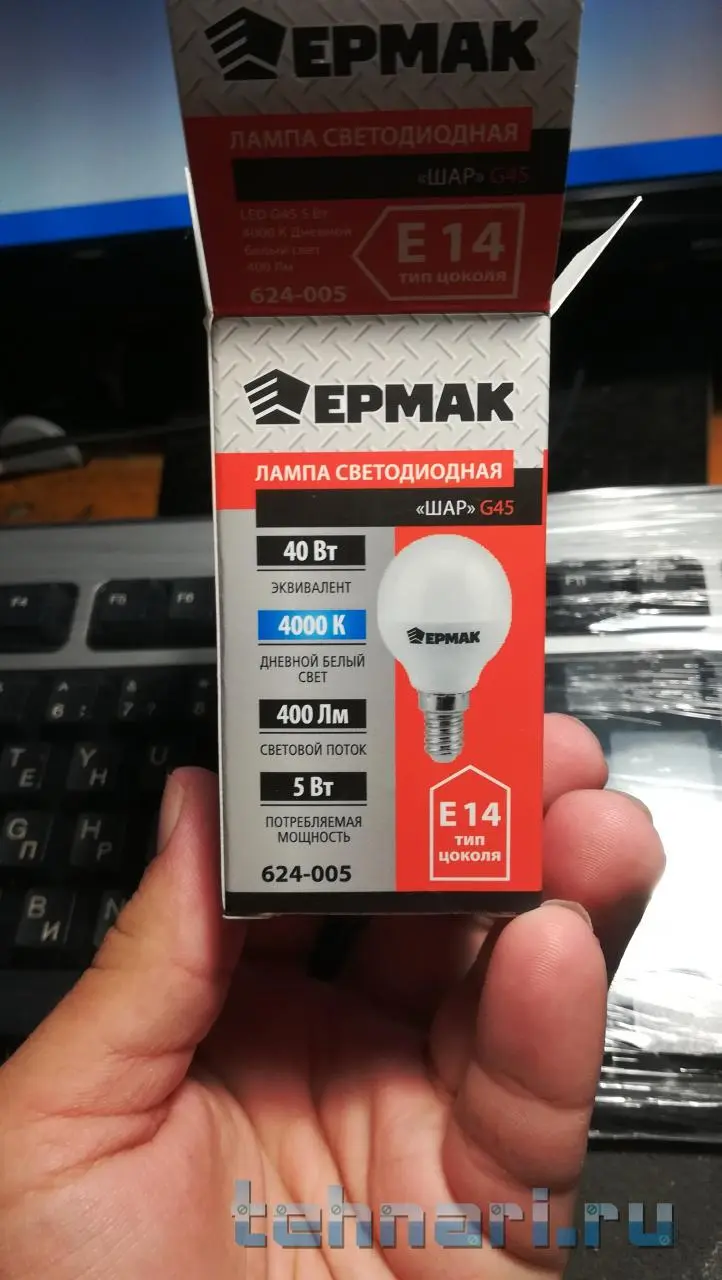

Всех приветствую. Приобрел эти лампы по акции за 19 руб в СПБ. Смотрим что внутри
IMG_20180818_221601.webpIMG_20180818_221549.webpIMG_20180818_221608.webpIMG_20180818_221615.webpIMG_20180818_221647.webpIMG_20180818_222108.webpIMG_20180818_222102.webp
Ты выпустил волшебный дым из лампы, она больше не будет гореть...
Шуток значит не понимаешь? Плохо дело.
Даже упаковка очень показательна: чёрная стрелочка с буквой "A" стоит, однако, напротив "C" :)
Да и "C" тут вряд ли, учитывая конденсаторный балласт, который сжирает львиную долю потребляемой мощности :)
На фото не видать ни стабилизаторов, ни хотя бы стабилитрона... долго такая лампа не проживёт.
