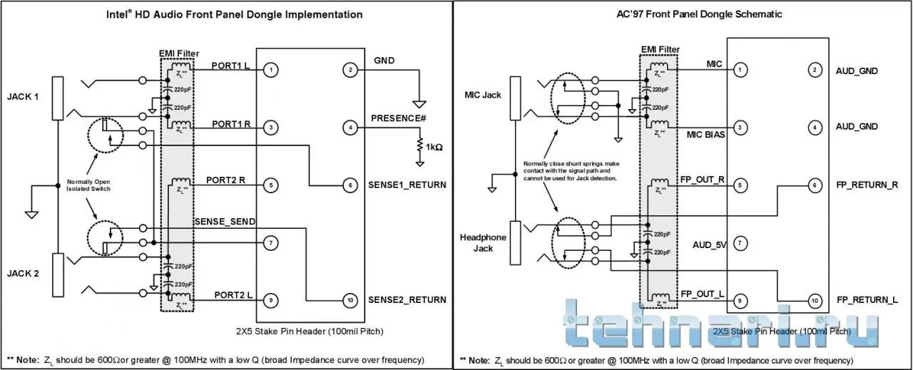

Если пошевелить джек в гнезде, то в какой-то момент колонки умолкают. Подозреваю, что гнездо просто износилось, или какой-то контакт ослаб. В биосе ничего не сделаешь, тут конкретно нужно либо менять гнездо, либо его попробовать разобрать и пошаманить с контактами, но есть вероятность того, что после разборки его придется выкинуть...
Пропаяй контакты.
Если не поможет, то в магазин за новым гнездом....или содрать с донорской платы...

Уже пропаял, попробую поменять местами гнездо от микрофона.

Такой бедой страдают как раз дешёвые HD-шные разъёмы. Ибо контакты сенсора у них нормально-разомкнуты, и окислы и попадающая в гнездо грязь нарушают его работу.

ну на самом деле сенсор работает на размыкание, если вы посмотрите схему HD сенсора, то там вообще нет работы контактов, а именно работа сопротивления подключаемого устройства, то что вы говорите о переключателях это старый АС кодек
правильный кодек начиная с АС883 уже может определить как минимум 7 каналов.. и происходит это очень просто, у сенсора есть сопротивление канала, втыкаем нагрузку, он плюсует к своему каналу, вот и переключается на выход.. даташиты вам в руки

Если бы Вы удосужились, прежде чем писать, сами посмотреть разъём HD Audio или хотя бы схему передней панели HD audio, то обнаружили бы в каждом гнезде одну изолированную группу контактов на замыкание:
А уж опознанием подключенного устройства кодек занимается как раз после срабатывания сенсора.

ну а я как сказал? так вроде и описал.. или не правильно?
может просто недоступно пояснил, ввиду своего слабоумия, уж простите..
