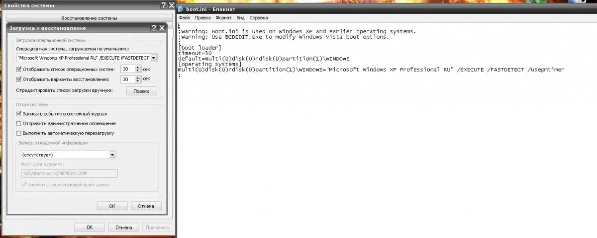

для наглядности фотки экрана

Цитата:
И при отключении одного из них ничего не меняется и моя проблема остается.
такое делал?
зайди в свойство моего компьютера в ОС XP, зайди там в кладку "Дополнительно" - и категорию "загрузка и восстановление" тебе там нужно в "Параметры".. " в ней кнопка "правка" Там можно отредактировать или удалить нужную запись...
или в ОС 7. открой файл BOOT.INI и удали ненужную запись...(но желательно сделать через ОС xp
перед началом работы
( желательно сделать копью BOOT.INI + проверять что точно то что надо удалил)
а если речь про удаление ОС 7 - то насколько помню - в файле загрузчика хп (если ставил на 7 на xp )вроде, должна быть запись на загрузчик ОС 7..

спасибо ОЛЕГ!!!!!!!!
с ХР разрешилось. теперь как 7-ки поудалять т.к. остался 1 веник с ХР.
вот скрин с загрузчика
