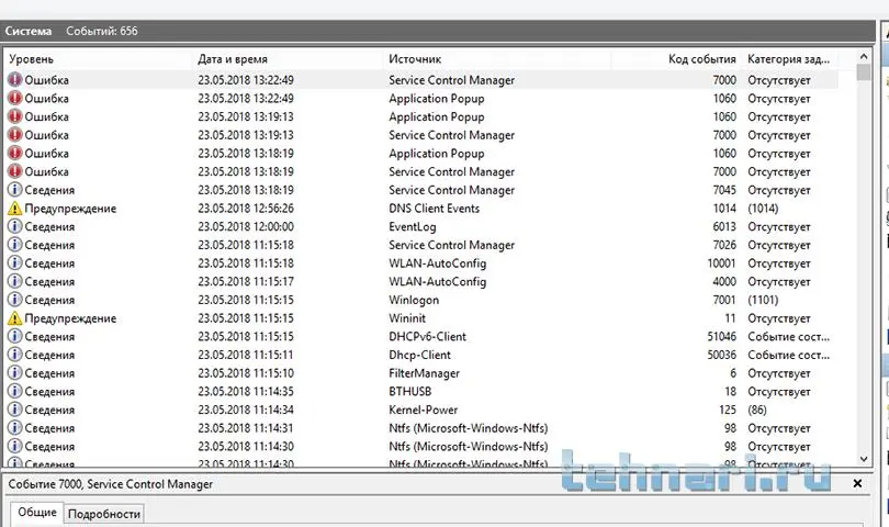

В журнале событий при последнем включении повторялась ошибка
Сбой при запуске службы "PortTalk" из-за ошибки
Загрузка драйвера была заблокирована

Старый 23.05.2018, 15:30   #4 (permalink)
Гризлик
Мимо проходил
Аватар для Гризлик
Регистрация: 06.04.2008
Сообщений: 13,130
Сказал(а) спасибо: 21
Поблагодарили 18 раз(а) в 5 сообщениях
Репутация: 15356
По умолчанию
Цитата:
Сообщение от novich1 Посмотреть сообщение
ОС 64-битка? Если да то он не работает на 64-битных системах Windows 8 и 10. Удалите его
