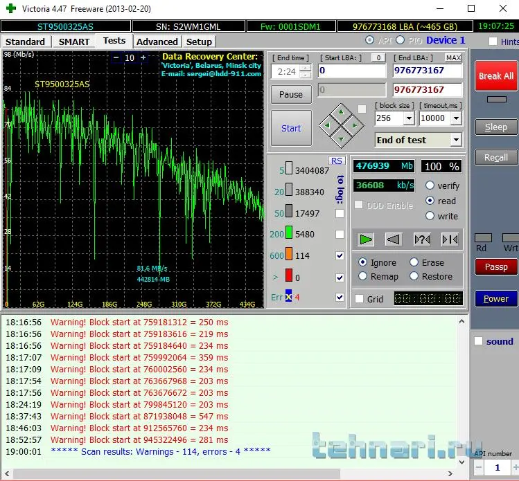

Вот что показал тест Виктории, я так понимаю состояние не очень хорошее? Как такие ошибки править ?

Повторите тест в Victoria в режиме Remap, бэкапьте важные данные потихоньку. Критичного нет, но первый звоночек прозвенел.
