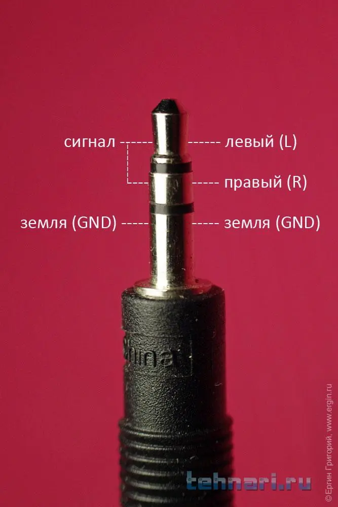

Цитата:
Сообщение от ko4kin Посмотреть сообщение
Долго искал, так и не нашёл. Даже не понял про что это вы.
Имеется ввиду кольцо на разъёме джек 3,5.
Гвоздём прикасаться к левому и правому каналам.
В обоих случаях обязательно должен быть фон в одном из динамиков.
Естественно, колонка должна быть включена и регулятор громкости стоять на максимум.
вообщем как включить колонку я не знаю, она наверное постоянно включенная, никакой кнопки включения колонки - нет. Когда я прикасался пальцем к выходу колонки, в одном из динамиков был такой шум.
Цитата:
Сообщение от СветLANa Посмотреть сообщение
Это наверное квадратный штекер должен быть включен, да?
Пойду, поищу гвоздь. По размерам, наверное, небольшой должен быть.

Цитата:
Сообщение от AlexZir Посмотреть сообщение
Какой квадратный штекер вы собрались гвоздём включать?
Из колонок выходит двойной провод, один провод, как сказала а СветLANa, имеет выход в виде круглого такого штекера, а второй провод заканчивается таким квадратным штекером.
Проверять гвоздём я хочу, как сказала СветLANa, именно круглый такой выход

Если он не реагирует на палец - вряд ли среагирует и на гвоздь. Вскрывай колонку, трогай сначала точки припайки этого провода к плате, если звук во второй колонке не появится, то средние точки обеих подков регулятора громкости, редко, но бывает проблема и в них. Если и это не поможет, то надо щупать уже ноги самой микросхемы, но тогда для начала стОит отпаять провод второй колонки и ткнуть его просто к любой батарейке или зарядке от телефона, в ней должен быть слышен щелчок.
Подключите USB разъём (такой, узкий, прямоугольный ) к компьютеру, колонка будет подключена к питанию.
Правда при ремонте (также и в разобранном состоянии), я бы не посоветовала её подключать к USB компьютера, такие новички обязательно сожгут USB контроллер...
При ремонте лучше использовать отдельный блок питания на 5 В (например старый компьютерный, подключив питание 5 В прямо к плате усилителя).
