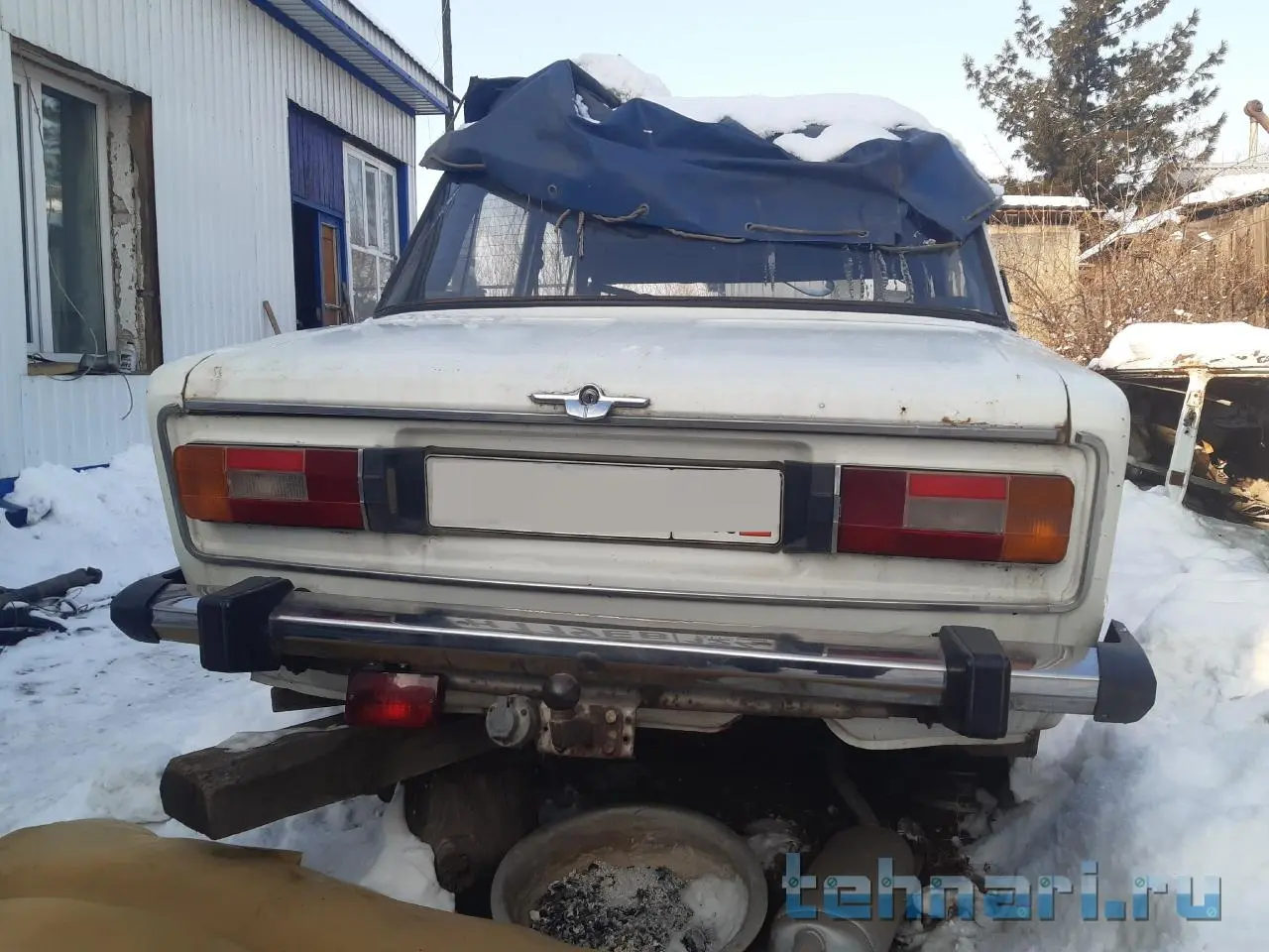

Он сделан из штыря велосипедного сиденья. Как раз валялся лишний такой штырь. Резиновая ручка от мотоцикла Иж. Болты подобрал по диаметру отверстий во фланце. Болты советские, класс прочности 8.8. Пытался гнуть эти болты молотком и не получилось. Современный пластилин гнётся на раз. Решил внедрить шрусовый кардан от Нивы. Для этого разобрал оригинальный жигулёвский кардан на две части. Далее, нужно выбросить заднюю часть и оставить только переднюю. Затем заменить подвесной подшипник на новый, заменить фланец кардана на фланец от редуктора. Фланец редуктора идеально подходит по шлицам. Также, надо будет заменить гайку на кардане. В оригинале там гайка под 27 ключ. Надо установить гайку от редуктора под 24 ключ. Закончил разборку редуктора. Только дифференциал оставил целым, нет смысла его разбирать, ибо он новый. Осталось докупить подшипник к редуктору. Уже закуплены заранее: гайка хвостовика, сальник, маслоотражающая шайба, один из подшипников, распорная втулка. Осталось докупить ещё один подшипник. У нас барыги офигели, за фланец 800 рублей. Заказал два фланца на Вайлдберриз. (517 рублей за штуку) Дожил, запчасти к машине заказываю на Вайлдберриз...... Во жизнь пошла..... |

А пока, решил разобраться с электрикой. Поставил евро блок предохранителей, подключил аварийку. Тут проводка от ваз 2103, поэтому пришлось внедрить кусок проводки от ваз 2106, чтобы была аварийка. Завтра хочу подключить стартер через реле и можно будет покрутить двигатель. Большой соблазн запустить двигатель. Но, я уверен, что он нормально будет работать. Главное, чтобы я не забыл подключить зажигание. |

Поэтому, я угробил два подкапотных провода. Придётся всё таки подождать тепла. Затем сниму проводку и заменю все повреждённые провода. Там лютый трындец под капотом, все провода в изоленте и из разных частей. Увидел голубой провод, думал, что он на поворотник идёт. А он оказался из двух частей. Вот такие тут приколы по электрике. Приходится все провода проверять. С одной стороны провод голубой, а на другом конце оказывается жёлтый. Руки бы вырвал за такое отношение к проводке. (если бы знал кто это до меня так изгадил проводку) Чтобы не терять зря время, решил заняться тормозами. Проверил тормозной цилиндр, который у меня стоял на вут. И что вы думаете, ему пипец. Он не работает совсем. Проверил тот, что стоял на этой машине и он исправен. Решил, что завтра заменю главный тормозной цилиндр на исправный и буду заниматься тормозами. Решил глянуть состояние тормозных дисков. Снял суппорта и офигел. Диски изношены так сильно, что с двух сторон ступеньки по 2мм, если не больше. (глазомер хромает, но выработка реально знатная) Решил заменить тормозные диски. Да, я знаю, что можно свозить старые к токарю, мне кажется, что он тут уже не поможет. Пока нет у меня новых тормозных дисков, просто заменю ГТЦ, поставлю новые тормозные шланги и трубки, закажу тормозные диски. |
