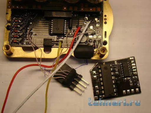

Управление будильником.
Как-то не очень нравится мне реализация будильника в большинстве современных "ламповых" часов. Как правило, это обычная компьютерная пищалка, пусть даже и играющая какую-то мелодию.
Хочу использовать тот же принцип, что лежит в основе "Робобанды" : шаговый двигатель, играющий основную мелодию и один-два "барабана". С последними еще не вполне определился : возможно, это будут колокольчики или пластины, как во "взрослых" часах с боем.
На фото : драйвер шагового двигателя L293D и МК PIC16F688. Смонтированы на дополнительно плате, которая получает питание и управление от основной.

Лирическое отступление.
Начал искать в закромах что-нибудь, что издает хоть какой-нибудь мелодичный звук.
Перерыл кучу железяк, в процессе упал взгляд на батарейки, вспомнил, что наружный корпус у них - гильза с достаточно тонкими стенками.
Разобрал, послушал - звук слишком тонкий и быстро затухающий.
Но сама гильза понравилась. В итоге - отвлекся на пару дней на флешку :)
Еще нашел пригоршню советской мелочи. Звенит отлично. Если раскатать пятаки в тонкие пластины, то, наверное, можно будет взять их за основу будущих "курантов".
Кстати, помните сочетание "звенеть мелочью" ?
Попробуйте позвенеть современной. Будет "постучать". В лучшем случае - "побренчать" )))
Мои дети очень удивились, когда я на глазах у них по очереди побросал на стол две внешне схожие монеты, выдавая их за одну и ту же : новые 10 и старые 2 копейки.
Фигассе, сказали, как так - то пердит, то звенит ?
ALS вне форума   Ответить с цитированием
