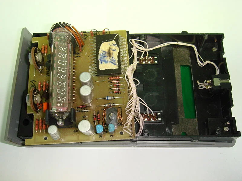

Ну так вот, бродя по сайту наткнулся на следующее: Overview | Ice Tube Clock Kit | Adafruit Learning System Прикольно сделано, скажу я Вам. Прежде всего меня заинтересовал индикатор. Уж больно он мне понравился. Яркие синие цифры...люблю их. Вдоволь насмотревшись, полез читать буквы под фото. И был сражён. Наповал. Ведь там было черным по белому написано:"Retro Russian display tube." Первая реакция была ознаменована словом "ШТО?" Немного оправившись от шока, что эта красотень сделана из возможно доступных мне компонентов(да какое там, из возможно доступного мне индикатора)я прибежал сюда. Дабы спросить, что это за индикатор и где его можно достать? Давно себе часики хочу. Сначала думал сделать на теплых лампах, но в итоге не найдя нормальной схемы, забил на это дело. А тут...Воплощение моей мечты! В общем подскажите пожалуйста. |

Калькуляторы делали на таких индикаторах... типа ИВ-18.
Но, насколько мне известно, все многоразрядные индикаторы были зелёного цвета свечения. |

Был у меня в детстве такой калькулятор, Элетроника какая то, он от сети работал но не работал Раздолбал его, а лампы подобные видел и в наших магазинах и на Митино в Мск, из советстких загашников видать достают Динамическая индикация не проблема все часы с семисегментными светодиодными индикаторами именно с динамической индикацией и работают, поидее вполне подойдёт схема на Atmega 8, просто придётся ещё добавить мощные ключи(кпримеру мосфеты) и на накал напряжение, подробнее надо смотреть в даташите к индикатору. Схем на форуме полно, и с общим катодом и с анодом и на attiny 2313(попроще) и посерьёзней на Atmega8 с термометрами и будильниками.

OFF. Эт какие же калькуляторы были, если индикаторы такого размера? У меня конечно валяется дома электроника какая-то, но индикатор там ооооочень маленький. |

У меня вот такой был Здоровенный, как кассовый аппарат
