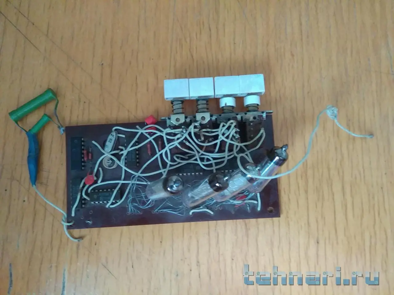

Есть, собранная ещё в советское время, схема часов на плате СД 7.102.070, на ИВ-3А и микросхемах К176ИЕ12, К176ЛА7, К176ИЕ3 (2шт.) и К176ИЕ4 (2шт.). На плате имеется кварц. Ни одного транзистора или диода нет.
Часы должны работать. Не проверял - отвалился провод питания. Питание на два напряжения. Одно для работы платы, а второе для люминесцентных индикаторов ИВ-3А. В схему питание не входило. Организовывал сам. Но теперь не помню какие параметры. Кроме того, уже не помню назначение четырёх кнопочных переключателей. Два работают как кнопки, два как переключатели. Поиски в интернете и литературе результатов не дали.
Поэтому и прошу помощи в поиске схемы и описания, или хотя бы названия конструктора, для самостоятельного продолжения поиска.
Прикладываю фото собранной платы.
Прикладываю фото собранной платы. Большие резисторы - это второе напряжение.

Питание ИМС +12В, питание ИВ-3 30-40 В. Место подключения питания определяется по даташиту.

а вот и не так! Номинальное напряжение питания микросхем серии К176 - 9 Вольт ±5%, однако они, как правило, сохраняют работоспособность в диапазоне питающих напряжений от 5 до 12 Вольт. Для микросхем серий К561 и 564 гарантируется работоспособность при напряжении питания от 3 до 15 В, для КР1561 - от 3 до 18 В.

Назывался конструктор "Электороника-1".

По поводу питания. Порывшись в Инете, я пришел к выводу, что питание, на самом деле должно быть реализовано аж по трём напряжениям. Причем катод желательно питать переменным. Хотя можно и постоянным, но нить накала будет выгорать неоднородно. Кому интересно, по этому поводу можете взглянуть сюда: "Люминесцентный индикатор. Как его включить?" (ссылку вставить не дали:fase:, но поиск в Яндексе по этой фразе сразу отправил куда нужно:ljaguh:)
Однако я помню, что запитывал этот конструктор двумя напряжениями.

я же в 6-м посту писал, что можно и двумя! Если накал и питалово 176 серии запитать с одного источника. Но это не есть гуд!
