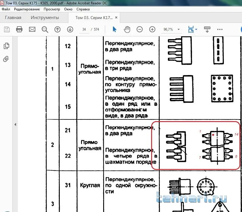

Поверните к себе поверхностью платы с микросхемами. Левая нижняя ножка- 1. Она помечена маленькой пометкой в виде луночки. Это- ключ. Считать ножки нужно от неё против часовой стрелки. таким образом, последняя на этой стороне будет 7 ножка, далее, переходим на другую сторону и продолжаем. Последняя- 14. Она напротив с первой.
