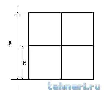

ТС не нужно каждый пиксель контролировать, разделить экран на 4 части, и вращать независимо 4 квадрата. Тогда будут такие размеры (см рисунок). Или сделать экран сменным, как меняются слайды, где есть области с разной поляризацией в нужных местах, тогда с десяток подготовленных пластин решат проблему.

Это какой мощности должен быть лазер, чтобы критично нагреть такую площадь?
И почему бы не использовать матрицу (хоть LCD, хоть DLP) собственно от проектора?

Это, в общем не желательно, т.к. объект исследования может вращать плоскость поляризации, я видел кристаллы в поляризованном свете (я так же химик, на лабораторных по кристаллографии делали соотв. работы, и микроскопы были еще на призмах Николя). Красивое зрелище, на темном фоне светятся кристаллы, и разным цветом. Примерно так, а если вращать предметный столик, то светящие участки то гаснут, то меняется цвет, очень красивое зрелище... Т.е. проще сделать сменный экран, типа слайдов, и все смонтировать после реактора. Иначе непредвиденные эффекты.

Вот не понял я сейчас: это Вам надо или ТС?
Если ТС - то пусть он и высказывает свои "фи". А если Вам - то DLP-матрице поляризация источника не помеха.

Господа, спасибо большое. Дело в том, что моя задача как раз заключается в одновременной программируемой подаче лазерного излучения в N*N точек на площади 10*10 см. Ни развертка ни поляризатор не помогут. Конечно, лучше иметь готовое решение. Изучаю технику оптоволокна. там есть светофильтры. Вот они программируемые. ТО есть я могу разметить N*N светофильтров. и программировать, когда им открываться, когда закрываться. но пока мало инфы. Если у кого возникнут мысли, буду рад.

Ну так я и предложил готовое решение: DLP проектор без лампы и светофильтра. Вместо лампы используем лазер.
