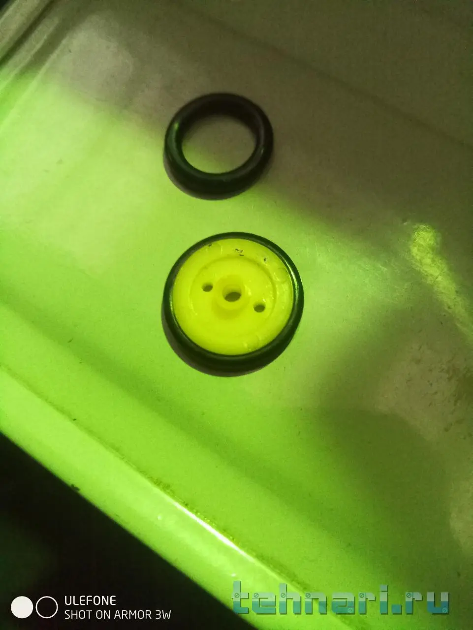

Всем мира. Изготовил идлер из круглого колечка, немного подточил плоскость. Сейчас возникла проблема при включении хода даже без кассеты левый канал зашкаливает на индикаторе.

Буквально сейчас, задел за корпус и индикатор снизил показание больше чем на половину, что то фонит. Куда копать?

Куда копать?
При "копаниях" где-то "отвалился" провод земли этого канала.
Процитирую одного из Классиков нашего форума: "Чудес не бывает, бывает плохой контакт".

Спасибо, всё хорошенько просмотрел отвалившегося провода, разъема не обнаружил, можно как то прибором поверить? С какой платы начинать.?

Спасибо, всё хорошенько просмотрел, оказывается сам виноват, разъем с магнитной головки не правильно поставил, сместил на один штырек. Сейчас все в норме . Вот только кнопка записи не реагирует никак
Блокировка от записи работает? на ЛПМ есть концевик, на кассете пластмасска отламывается. Может забыли?

Как же вы правы, ведь точно, забыл....
