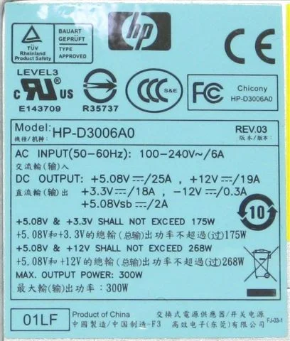

Какую взять видеокарту к этому железу?
Gigabyte GV-N640OC-2GI, GT640, 2048МБ, GDDR3, Retail Sapphire 11201-17-20G, HD 7770, 1024МБ, GDDR5, Retail но есть ли смысл ? БП стоит слабенький 300W(тоже получается нужно поменять) , сам системник HP в сборе. До этого стояла видеокарта- geforce gt 230 , но приказала долго жить , нашел старенькую поставил. |

7770, 7850 - потолок
для 7770 теоретически БП менять не нужно (зависит от его текущего состояния и бренда), судя по калькулятору мощности ваша система больше 200-220 Вт не съест |

Ультрабюджетная мать..... В сборе брали?
Я бы на вашем месте продал бы в сборе компьютер, доложил бы и купил новый. Радикально, но и самое лучшее средство для увеличения производительности |
