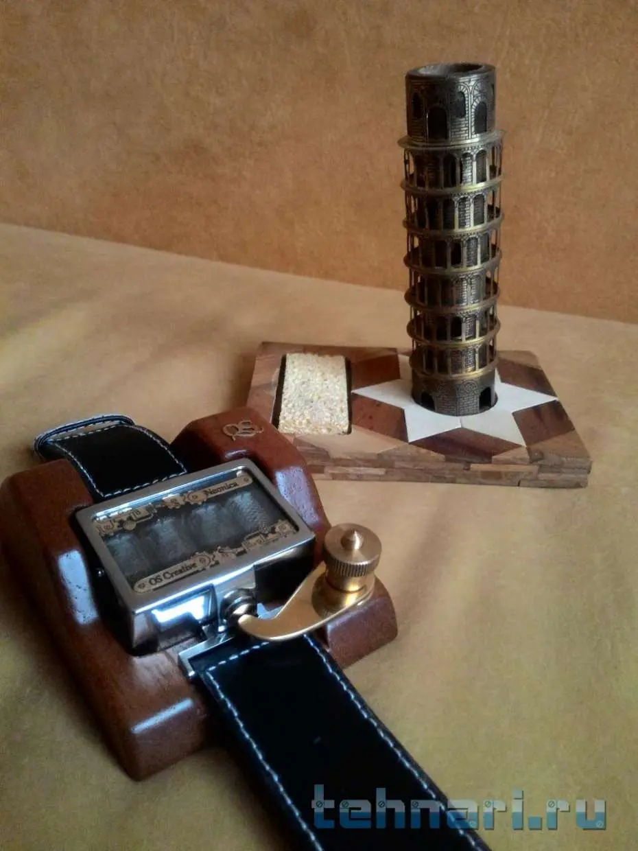

Сегодня вырезал внутреннее отверстие для паяльника. Вырезаем его из подручных средств, а именно сверлильный для печатных плат и небольшая приспособа, по миллиметру шаг за шагом. :) Заняло куча времени, не успел больше ничего сегодня сделать. Еще отполировать нужно.

Так же думаю какую мочалку для жала использовать круглую или прямоугольную. Какие мысли?
Мне больше прямоугольная нравится. имхо. При одинаковой ширине (диаметре) - больше площадь. Хотя можно и две подушки сделать и прямоугольную и круглую с разными фактурами. А в центр круглой подушки можно круглую ёмкость с канифолью поместить.
Не люблю я что бы на подставке была канифоль, флюс или припой. Обосновывая это тем что очень часто нужно то в руки взять припой то с другой стороны поставить его, так же и по флюсу. Да и что бы не пачкалась подставка. По поводу мочалки я тоже более склоняюсь к прямоугольной. Круглую сделал так что бы прикинуть, типа в стиль башни )))
Вырезал еще одно кольцо, затем произвел замеры трубки и отрезал нужные по длине, затем сделал из нее сито.

Нашел винтики маленькие, нарезал резьбу в трубке соединил ее с своим держателем паяльника, так же вырезал место под мочалку на подставке.

Красиво получается. Сейчас вижу, что выбор такой геометрии рисунка более удачен по сравнению с первой версией.
Наконец то вернулся, делов по сути осталось совсем ничего, нужно всего то собрать было трубку вставить в башню, поставить башню на подставку и прикрутить снизу и зафиксировать трубку снизу винтами, что собственно я и сделал, и вот финальные снимки.

Ну что же приз был получен, и спустя 3 месяца я их собрал, были внесены некие изменения, в подставку в плане того что я поставил туда разъем MicroUSB, так же с плюсовым контактом мне показалось что крючок сильно болтается по этому в нижней шайбе из латуни я нарезал резьбу и тем самым зафиксировал весь штифт. В часах мне пришлось выпиливать новый шильдик, так как оригинальные я благополучно испортил, просто что бы их выпялить нужен микроскоп которого у меня нет и не смог нигде найти на время, по этому пялил своим зрением, и некоторые шестеренки отличаются друг от друга что меня не устроили, по этому нарисовал новый шильдик. Вот собственно и все, но часами я доволен на 100%. как собственно и своей работой.
