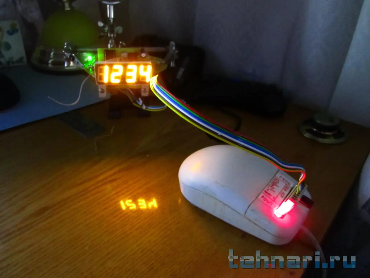

Вот и очень маленькое но продолжение
Как и обещал провел проверку схемы. Работает, почти
Так выглядит приклеенный и впаянный индикатор
Подпаиваем программатор, пишем проверку цифр, прошиваем, проверяем
Кнопок еще нет, но для проверки исправности часов вшил в них значение времени, теперь можно снимать питание, а часы не собьются. Производитель DS1307 обещает 10 лет работы от батареи. Посмотрим.
Финал выходных:
Что меня терзает так это что там по UART летит в плеер, потому как плеер принимает данные но принимает наверное не ту букву и сигнализирует что трек не найден. нужно разбираться.
MC_Zver вне форума   Ответить с цитированием

Может не в той кодировке принимает сигнал плеер?
Или теги трека не в той кодировке, я при запуске интернет-радио с этим намучался.
К примеру часы запрашивают файл, плеер этот файл ищет но в другой кодировке, а файл совершенно в другой кодировке

Там нужно отправить заглавную буку английского алфавита, вроде отправляет но непонятно что, нужно разобраться.
Часы, кстати, тикают, но подстройку все таки придется устроить, не зря кнопку вывел.

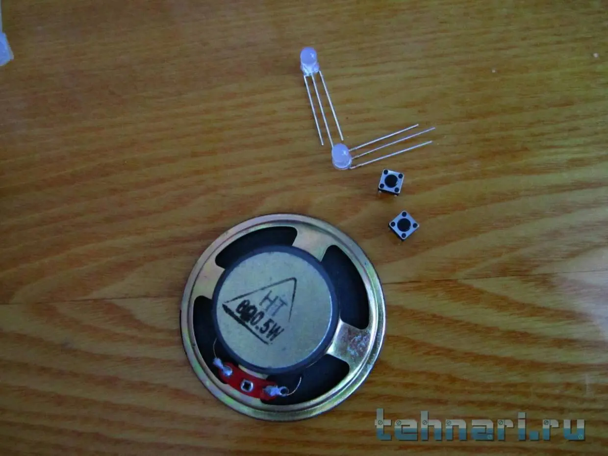

Всем доброго времени суток, что-то меня давно тут не было... На сегодня одна новость и та не очень - не укладываюсь я в рамки конкурса. Из-за проблем со здоровьем не мог долгое время заниматься проэктом, а теперь еще и сессия подкралась незаметно, ктож знал что это время снова настанет
На сегодняшний момент готов только такой черновой вариант:
Еще с кнопками нужно что-то решить и врезать динамик
Успеть то можно НО: не хочу делать тяп ляп, еще красить его, опять же не хочется делать абы как, прошивку не успею дописать да и идей много, не знаю что выбрать , для меня сейчас приоритетней заняться учебой.
