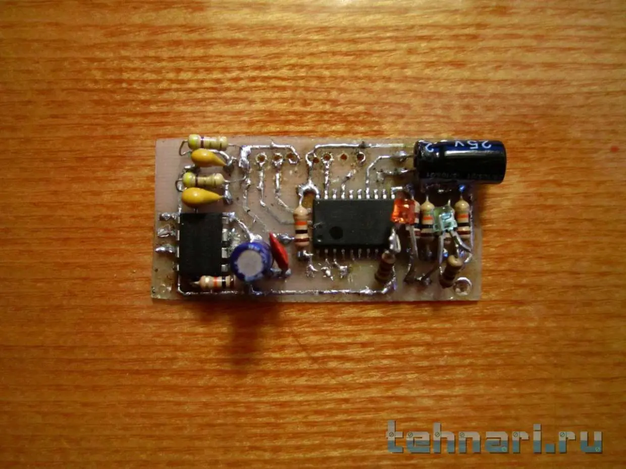

Всем доброго времени суток. Решил поучаствовать в конкурсе так как, если не это, я не закончу этот проект никогда.
Однажды моя девушка попросила будильник так как вставать просто так с утра тяжело, но попросила не простой, а говорящий...
Ну вроде ничего сложного но был и еще один пунктик - он должен быть круглой формы.
После неудачной попытки склеить раскройку шара из бумаги и картона был взят маленький глобус и зверски распилен.
Наверное он выглядел примерно так
Мне же достался просто шарик без ничего
Был собран, как тогда казалось, удачный макет всей электронной начинки, но это только казалось.
На данный момент из первоначального комплекта оставлена только "Звуковая карта" (Платы в конце сборки отмою)
Сам шарик уже выглядит так, нужно перекрасить немного.
А эта горстка деталей тоже будет использована
Желтый 7-ми сегментный индикатор, батарейка для часов DS1307, Atmega8, стойки для монтажа ПП (будут ножками всей конструкции) и т.д.

Схема и прошивка "звуковой карты"
Девайс называется SD Card Talking Device

Сразу вопрос: а в каком формате хранятся файлы на флешке?
Втрой вопрос: а почему бы не совместить на одном МК плейер и часы?
Третий вопрос: а почему плейер, а не радио?
Радио, как мне кажется, было бы проще и функциональней.

Отвечу за автора файлы хронятся в формате *.wav так как мощности микроконтроллера не хватит на обработку *.mp3. Если хотите воспроизводить mp3 файлы то нужен кодек, отдельная микросхема.
Почему на разных МК на атмеге 8 часики а звучка на атмега 32 так вот прошивка звучки занимает 98% памяти МК. Можно было использовать мощней контроллер или использовать доп микросхемы для увеличения памяти но это я так пологаю немного сложнее.
Упс если представленная платка и есть звучка то файлы скорее всего в mp3, плохо видно но там скорее всего attiny 2313 и mp3 кодек.
Если ошибся, Автор прошу поправить.

На флешке 2 папки в которых лежат Wav (Пример из оригинальной статьи)

Моего уровня владения Bascom AVR не хватит на реализацию чтения мелодии с флешки
Связь двух МК планируется через UART интерфейс.

На плате "звуковой карты" разведен мк обрабатывающий флешку (attiny2313) и УНЧ TDA 2822 в мост.
Планирую использовать динамик 0.5 Вт 8 Ом
Нужно развести и собрать плату согласования уровней из 5 в 3.3 для флешки и платку часов. Работа еще есть, скоро планирую продолжить.
