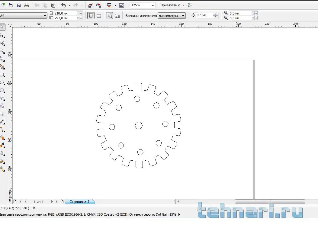

По умолчанию
Нарисовал первую шестеренку, по любому с косяками Надо будет из бумаги макет делать

По умолчанию
А так на вид вроде ничего получилось )))
