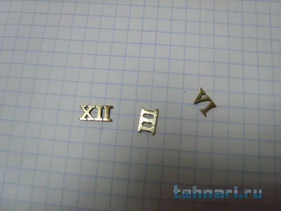

А не толстовато ли 1.5мм))) Может потоньше металл есть))) Как вариант можно наверно на лазерной резке заказать.

Таки да ,толстовато.Нашёл кусочки 1мм. Протравить тоже не получилось. Вытравил просто контур ,а дальше точил.... Знаю что получилось кривовато,но это всё что я смог родить. Закон подлости,зла не хватает.... Пока фотографировал куда то потерял IX...

12-ть, на оборот пишется римскими ...

P. S. Я такую мелочь вырезаю ювелирным лобзиком, получается гораздо быстрее. Если заготовка тонкая или маленькая, то приклеиваю ее к тонкой же фанерке. Лобзик можешь и сам сделать, рекомендовал бы только по первости не применять пилку-струну с алмазным напылением, ползет в стороны.. |

Это то как раз не проблема Проблема в том что надо девятку заново точить(так и не нашёл)
Спасибо .Про лобзик слышал, думаю даже обычный подойдёт. Скорее всего пилочки закажу (на будущее). Дорога ложка к обеду. |
