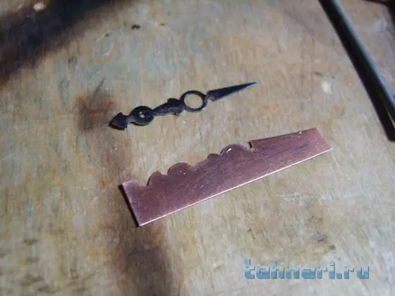

Гравировать на стекле точно не буду . Не реально,на сфере,да и не красиво получится. А вот по поводу просто рисок ,очень хорошая идея, сделать допустим 3,6,9,12 или вообще 3,9 а остальное рисками обозначить... Римские цифры конечно выигрышнее ,но и количество знаков в них больше, оказалось то всё просто это обычные английские буквы XVI так что просто подобрать приемлемый шрифт. Со стрелками конечно сложнее...
Буду думать... А пока радостное известие ,нашёл вилку металлическую,и проточил её крепёж |

Нашёл сегодня стрелки (правда от других часов) и был пренеприятно удивлён... Часовая стрелка латунная, а минутная железная |

Может тут дело в дизайне или в весе стрелки...

попробовал выточить стрелку из меди,в некоторых местах надфиль не подлазиет, попробую ещё... если не получится придётся красить . Хотя я и не перевариваю все эти покраски |

Надо ещё поискать медную пластинку,уж больно тонкая 0,1 , а стрелки 0,3.
надфиль мнёт,хотя у меня и очень маленькие надфиля. Есть мысль попробовать гальванику,посмотрим что выйдет. |
