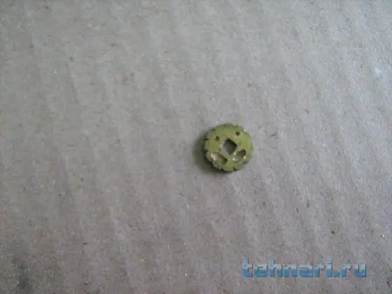

Хочется чтобы стекло всё таки было. Механизм всё таки часовой, и если будет работать хотелось бы защитить от пыли. В планах всё таки вполне практические функции (показ времени,будильник).

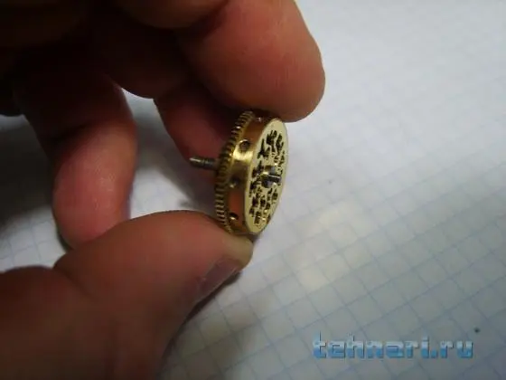

Шикарное фото! Такое я точно не сделаю . Вообще чем больше думаю тем больше проблем всплывает. вот допустим нашёл я шар, и даже затолкал туда часы . А органы управления? Завод,подвод... и т.д .Это же не кнопки,их крутить надо, и к тому же из за сферической поверхности их намного дальше выводить надо. А это уже будет коряво смотреться... к тому же тогда кататься точно не будет . Если устанавливать внутри, тогда надо что бы щар легко раскрывался (может магниты, а как влияют на ход?) короче ,пока каша в голове,вопросов боооольше чем ответов, буду потихоньку делать,может что в процессе работы придёт.
доделал сегодня барабан

Ага, здесь самое главное не зацепить нужные дырочки (для шестерёнок),поэтому очень долго думаешь как сделать максимально прорезанную пластинку и одновременно не ослабить конструкцию,особенно в местах усилия пружин,в противном случае перекосит... И вы этого не узнаете пока не соберёте (это самый главный закон подлости).
Я сначала удаляю белое напыление (на мелкой наждачке которую клею на стекло),потом делаю метки (лаком) нужных отверстий и примерно разрисовываю карандашом,после этого сверлю в ключевых местах. Потом зажимаю в тиски через бумагу чтобы торчало 3-4мм выше или ниже отверстия (что бы даже чуть -чуть не деформировалось)... и потихоньку точу.
Это заготовка для платины будильника
А это ходы короедов

Как всегда львиную долю времени отнимает проработка деталей. Показалось что много металла на барабане осталось,хотел сделать овальные пропилы,но побоялся сильно ослабить.В результате просто просверлил
