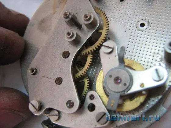

Ну во первых, он изначально уже не так моет механизм. Надо снять маятник и анкер (анкер надо аккуратно снимать, а то завод сорвется в ход и может побить анкер). Затем заводишь, придерживая шестерни и кладешь в ванночку. Он будет раскручиваться в ванночке и мыть сам себя. Если механизм изрядно грязный, так несколько раз. Затем вынимаешь встряхиваешь, заводишь и слушаешь ход? Если есть периодическое постукивание, то это или где-то грязючка, осматриваешь под лупой, если грязи нет, значит где-то плохой зуб шестерни ...

Да не так уж всё просто. Вот если вам предложат ракетный двигатель собрать?... Трудно... а спец скажет "легко"
Тут даже смысл не в сложности механизма,вроде понятно всё. А чисто в физических навыках, тактильных ощущениях... С каким усилием взять шестерёнку,анкер... чтобы не помять ,как оно устанавливается на своё место ,как их все вместе поставить что бы сверху пластинкой прижать.А это всё только практической работой достигается. По устройству то понятно, а вот скилл часового мастера не прокачан . |

Начал прокачивать скилл .
Пока нашёл только одну неисправность,обломлена пружина завода,но всё равно всё разобрал... Думаю отожгу кусочек,да новую дырочку просверлю... Потом... Если новой не найду. Господа форумчане,спасибо вам за поддержку в самом начале работы ... Вот конкретно в этом случае она мне очень нужна ,т.к пока делаю то что не знаю, или наоборот, не знаю что делаю Последний раз редактировалось A.D; 23.01.2015 в 13:56 |

Да ладно пугаться, анкер на место поставить при раскрученной пружине не проблема ...

Выходные прошли довольно продуктивно,хотя и по работе незаметно. Но сноровка начинает появляться . Судя в разнице по времени сборки -разборки. Оказалась сломана анкерная вилочка. И вот же что интересно нашёл подобные часы,видимо очень свежего выпуска часть шестерёнок и сама вилка пластмассовые...
Буду искать металлические. |
