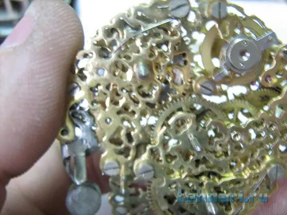

Да ,нет... основной смысл это выбрать побольше металла, НО не ослабить платину... и к тому же не создать пустоту... вот такие противоречия Вид кружевов,или пены... Очень боюсь что бы при сборке чего нибудь не ослабло ,поэтому то и делаю в час по чайной ложке.

Сегодня доточил последнюю платину. Должен признать что,это оказалось даже легче чем предыдущие.Она из железа поэтому не надо было по миллиметрам перезажимать в тисках., да и всего три шестерни с ней связано. Установил шестерню будильника |

Не сплоховал, магия действует, сижу как заворожённый.

Это очень хорошо ,задумка заключается в том,чтобы под разными углами обзора казалось что то новое...
К сожалению "к нам едет ревизор" ... на этой неделе вряд ли получится продолжить работу...на работе комиссия нагрянула. Вот мои инвалиды Работают кто,как хочет |

Мысль интересная .... Но имеется одна идея,если попробовать выкинуть обьектив вместе с двигателем и затвором.,и установить от советского фотика обьектив... Может кто уже делал?
Попробовал собрать все детальки в кучку . Пока хороших новостей нет . Кроме того что фотик не фокусируется, ещё и часы не пошли.... Будем подумать. |
