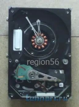

А как же прикладное применение? Вот мой убитый в таком виде живет на работе.
А в этом виле к новому году получит своего хозяина.
