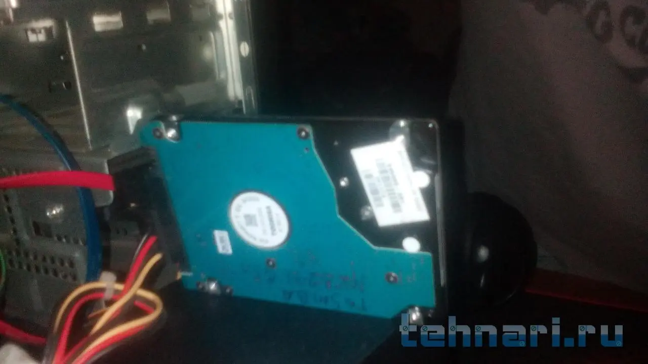

в итоге я ищу центр по восстановлению данных в Нижнем Новгороде и в полном шоке от их цен, примерная цена восстановить данные 25 000р мб и больше в то время когда в Киеве это блин делают за 6000р но далеко(( Решаюсь купить донорскую плату с Москвы за 800р(500+300 доставка) Устанавливаю винт крутит и работает, биос определяет (см. скриншот) но не видит Smart выдаёт capable but command failed вошёл в систему начался скачиваться драйвер после чего попросил перезагрузить комп, я согласился и после перезагрузки мёртвая точка биос определяет в системе его вообще не существует.... как в управлении дисками, так и в диспетчере устройст... пробовал выключить проверку смарт в биосе так как он думает над ним почти 40 секунд... результатов не дало тот же capable but command failed и в системе его нету, но звук того что он работает и крутиться есть.... Я было дело подумал что сок проник внутрь но там же всё опечатано и стоят пылесборники, в общем помогайте великие гуру. на диске у меня вся жизнь, бэкапов не сохранилось(((( http://rgho.st/private/7hgKKdFP7/daa...6f36/thumb.png http://rgho.st/private/8kPhrvqqT/479...8f03/thumb.png http://rgho.st/private/6xbY48msR/72c...30dd/thumb.png http://rgho.st/private/7C6wBKCjX/eb9...d118/thumb.png |

Подозреваю, что нужно перепаивать флеш со старой платы.
У меня есть в Омске человек, который гарантированно восстановит, ориентировочная цена, насколько я его знаю, не больше десятки. Тут хоть через границы возить не придётся. Если нужно - пишите в личку, дам контакт.

Ни один настоящий специалист никогда не скажет вам окончательную цену без вскрытия устройства. Я назвал максимум для диска такого типа, если восстановление возможно в принципе. А он восстановит если не запилены диски.
Ищите других, я больше пальцем не шевельну.

Вы сами точно не знаете, что там произошло. Проблема с картой диска во флэш - лишь моё предположение, в конце концов вы можете с этим вопросом обратиться ко многим и в вашем городе, а я всего лишь предлагал дать контакты того, кто решит вопрос гарантированно почти во всех возможных случаях неисправности. И не забудьте, что любая самостоятельная попытка ремонта уменьшает шансы и увеличивает цену.
