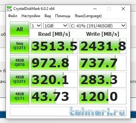

Samsung 860 EVO 500gb в разы медленней, в чем может быть проблема?
Samsung 860 EVO 500gb в разы медленней, в чем может быть проблема? Смотрел несколько обзоров, 860 шустро себя показывал как ни как IOPS за 90000. Поставил я на чистый диск винду 10. Ноутбук asus k56cb NVIDIA GeForce GT 740M Intel Core i7 3537U 2 ГГц Устанавливал винду на 1 диск, потом разделил при помощи AOMEI на 100 и 363. Могло ли это как то повлиять? Третье фото то, какая должна быть скорость. |

AHCI хоть включили в БИОСе?Драйвера на чипсет с сайта или встроенные в 10-ку?

А я прочитал топик, вспомнил что у меня 970 evo nvme и решил протестить. каково же было удивление что скорость упала в 2 раза не на линейном чтении\записи
вспомнил что накатывал биос с устранением уязвимостей спектр мелтдовн. биос откатывать не стал, а вот заплатки для винды - отключил - скорость вернулась назад. ессесно. это надо было делать перед установкой винды. либо сейчас надо поставить драйвера ahci в винду, перезагрузиться в биос, изменить на ahci. |
