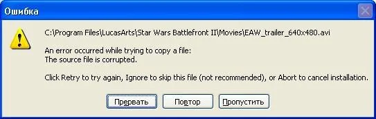

Столкнулся с такой проблемой: не могу установить игры на свой компьютер, постоянно выдает ошибки. Думал проблема в дисководе, после его замены ничего не изменилось. Такая же проблема при установке игр, скачанных из интернета. Пробовал менять винду, переустанавливать инсталлер - безрезультатно. В чем проблема понять не могу, очень надеюсь на вашу помощь!
На данных момент система Microsoft Windows XP SP3
Процессор: Intel Core2 Duo CPU E8400 3.00 GHz
Оперативка: 2048 Mb
Видеокарта: ATI Radeon HD 3800 Series 512 Mb
Скрины последних ошибок:

"битый" архив загружаете из интернета или с распаковщиком что-то (устаревшая версия/битая версия). установите winrar версии не ниже 3,90, проблем с распаковкой быть не должно. ну и загружаемые архивы возможно придется перекачать. если пользуетесь загрузчиком (flashget, download master) - тоже обновите программу, в некоторых версиях программы не закончив сборку архива из частей переносили его в папку загруженных, в результате чего получался "битый" архив. за торентом такое не наблюдал

Не помогло скачал винрар, версии 3.90, скачал через торрент игру, при установке снова ошибки

Попробуйте 7-zip - скачайте может с ним получ-ся.

Уже пробовал его, все тоже самое

Евгений, оперативную память заменить не пробовали? Если она у Вас двумя планками, то попробуйте установить игру поочерёдно вынимая одну из них (вставляйте в первый слот).
Второй вариант: отключите одно из ядер процессора и прогоните установку игры на одном ядре.

Оперативная память идет одной планкой, заменять не пробовал, попробую поискать у друзей оперативку, заменить и с ней попробовать.
На счет второго варианта можно поподробнее? Как отключить одно из ядер?

Отключим 2-е ядро процессора с помощью строки в настройке HyperThreading. Для этого перезапускаем компьютер, а во время его загрузки нажимаем клавишу Delete и С помощью клавиш со стрелками переходим в здешнем меню и находим пункт настроек HyperThreading. Данная функция в определенных моделях материнских плат отвечает за активацию 2-го ядра процессора. Снимаем отметку с ее использования.
Применяем изменения во время выхода из программы BIOS. Аналогично возвращаем функционирование второго ядра, когда это потребуется, только при этом уже нужно активировать HyperThreading. Стоит помнить, что данный метод применяется далеко не во всех моделях материнских плат и процессоров.
а как насчет жесткого диска, проверь его с помощью HD tune и выложи скрин

Можно еще войти в Msconfig - чтобы не мучиться с БИОС, и там в настройках поставить 1 ядро.
