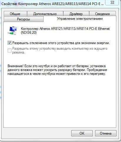

Может и в этом проблема:

Дельная мысль, Daniellos. Запретить устройствам, на которые пало подозрение, будить ПК (если галочка в этом чекбоксе стоит).

Эта функция там включена, но там ещё стоит галочка - "пробуждать только с помощью "магического пакета"". Я такими пакетами не пользуюсь, но всё равно снял галочку. Так же отключил пробуждение из спящего режима у мышки и клавиатуры (странно, мышка находится в разделе "клавиатуры")))

Цитата:
Сообщение от timchag Посмотреть сообщение
Вот было у меня еще в самом начале предчувствие, что там магия замешана... А Daniellos`у от меня 2 чая.
