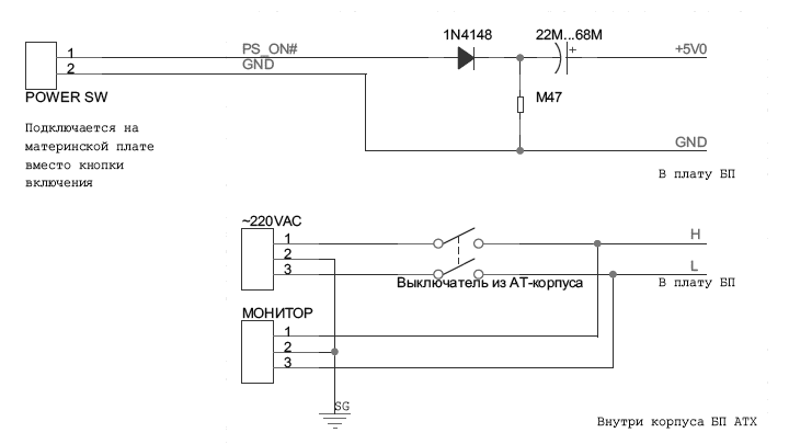

старый блок стандарта at
сейчас стандарта atx
схема переделки блока питания АТХ в АТ. Т.е. вкл./выкл. только тумблером. При любом пропадении, а затем подаче ~220VAC БП сам включается.
схема
http://www.qrz.ru/schemes/contribute/power/atx2at.gif

А если просто зелёный и черный провод замыкать будет нормально работать? И вот ещё, на AT разъёме оранжевый провод - pwr-ok. На ATX оранжевый - 3,3В. Серый - PW-OK. Нужно к оранжевому проводу AT припаять серый проводATX? Вот на фото всё видно.
