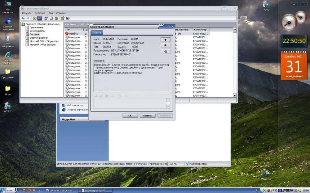

Various-Alex два больших вроде норм, вентилятор крутится, но вот маленькие зеленые... по ним не поймешь, надо разобрать и ещё раз внимательно посмотреть
вот при очередной перезагрузке выдало в логе вот что:
win+r( или старт и выполнить) и запусти команду services.msc
найди службу Запуск серверных процессов DCOM - и проверь если автоматом и запущен.
если нет, переведи на автомат, и перезагрузка...

Олег там все норм, автомат стоит

тогда вероятно Узел универсальных PnP-устройств( судя по твоему скрину)
после чего началось ? ты пробовал откат сделать?
