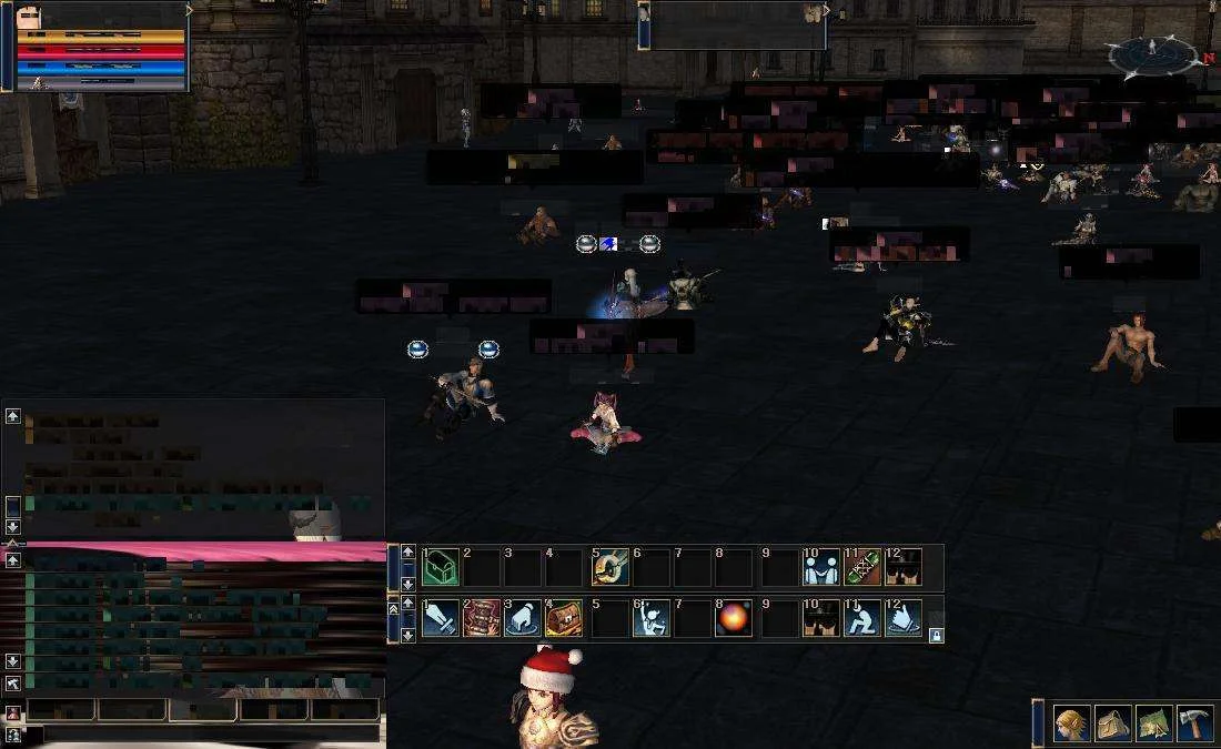

Приобрел себе компьютер новенький... с видеокартой xfx geforce gts 250... поставил драва с диска... и иногда в игрухах началось безобразие(см. скрины)... неважно в какой игре, через неопределённое время это происходит... был бы благодарен, если бы подсказали почему это происходит и как исправить...

Думаю, перегрев.
Маловероятно, что это перегрев.
Желательно скачать последние версии драйверов, обновить DirectX, и установить все патчи на игру.
Перегрев на скринах не отображается. Long Cat правильно сказал на счет драйверов и патчей.
Да такая фигня в любой игре ))) я попробую скачать драва... а если кто подскажет откуда лучше стянуть буду благодарен...
не думаю что тут в драйвере дело , если бы это была бы проблемам драйвера, то отразилось бы моментально в игре а не спустя какое то время.
Олег, на самом деле я тоже склоняюсь к мысли, что память видеокарты гаркнула. Но попытка- не пытка. :) Будем надеяться, автор отпишется.
