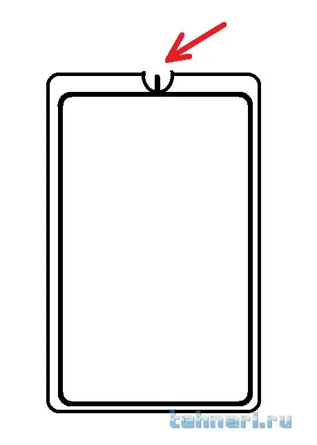

Как вытащить обломок штекера из гнезда?
Неделю назад она неудачно кинула на кровать телефон. Redme7, если надо эти сведения. В тот момент были к телефону подключены проводные наушники-лопухи. И штекер от наушников на самом кончике обломился и остался в гнезде телефона. Подцепить пинцетом стоматологическим или еще чем-то у меня не вышло. Как-то так он торчит там. Мне приходили в голову безумные идеи, подцепить его к штырьку, намазанному суперклеем, а потом дернуть, но подумалось, что велика вероятность, что разъему придут кранты. Неодимового магнита дома вроде нету. Разобрать телефон могу только до батареи. А в сервис попасть еще неделю не смогу)) Есть идеи?

Извините, извините, сослепу не туда написала))
Нашла проволоку, страшновато немного,чтоб капля слишком большой не оказалась, ну напишу потом, испортила совсем или починила)))

Я нашла все, кроме этого скотча. И проволоку, флюс, паяльник.
Но потом подумала про себя - Славик, муж , правда, сказал, - да ты успокоооойся! ))) Но меня терзала мысля, а вдруг капля будет слишком большая и она не только к обломку штекера пристанет, но и к внутренней части разъема? И тогда его полностью менять придется. Решила, попробую сегодня, как малые уснут.

Можно вырезать полоску нужной ширины из рукава для запекания. После намотки, конец можно закрепить обычным скотчем или клеем, снаружи этот рулончик сильно греться не должен. Но у меня появилась идея использовать вместо скотча корпус трубчатого керамического конденсатора подходящей длины и диаметра. Его можно ввести в гнездо на полную глубину, исключив контакт медной проволоки с элементами гнезда. Корпус этот нужно будет очистить от всех металлических элементов, чтобы осталась только керамическая трубка.
