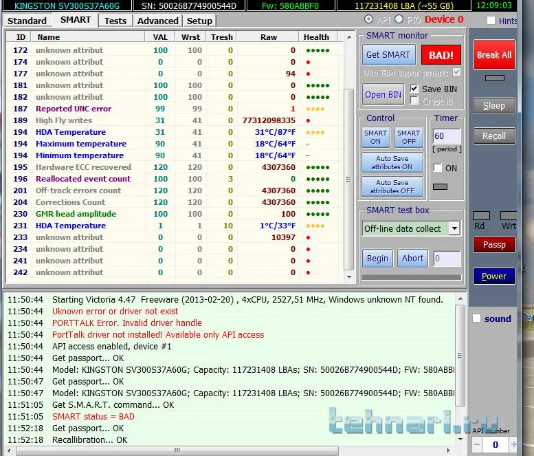

У ТС ноут, другой глюк возможен.
Это один из вариантов, по смарту и виктории, хард живой. Я бы подключил к системнику и погонял жёсткий. |

Power-on Time - время, проведённое во включенном состоянии. По этому параметру нельзя поставить диагноз диску. Вполне возможно, что сообщение появляется из-за этого параметра, только это никак не приближает решение проблемы. А что касается ошибок в логе, то это типичные ошибки, которые появляются при запуске Vicroria из Windows, ни к здоровью диска, ни к SMART не имеют отношения.

... как мне сказали - для ssd диска Виктория не предназначена. И скорее всего проблемка в Power on time 9й пункт.
http://www.tehnari.ru/attachment.php...1&d=1478255401 |
