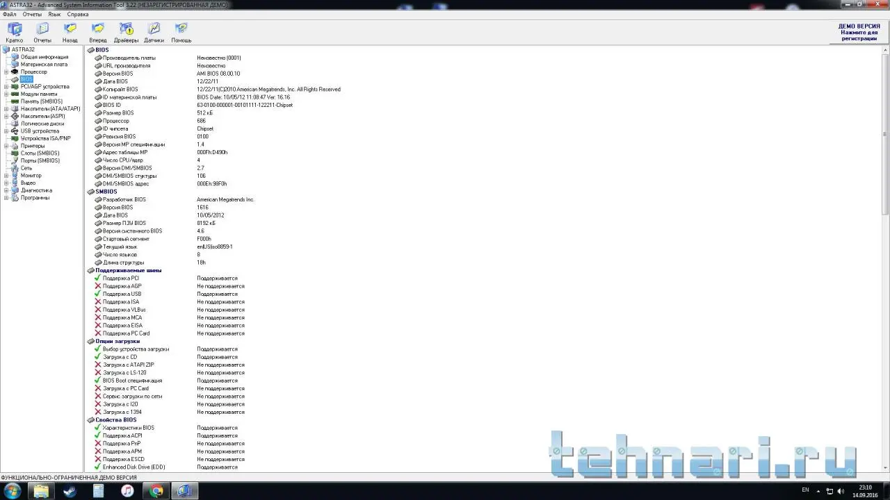

такой версии не существует, начинаются с 0802, последняя версия 3302 P8Z77-M | Материнские платы | ASUS в России На обесточенном ПК вынуть батарейку и проверить напряжение мультиметром, должно быть 3 вольта. Если батарейка села - заменить.

Репутация: 50
Цитата:
Попробую просто заменить батарейку, тогда уж |

на вкладке биос что написано?
