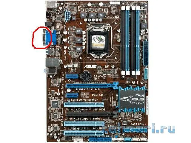

Добрый день, уважаемые форумчане. Лето, компьютер нагревается быстро, снял крышку боковую. Сегодня компьютер выключился, а при включении USBпорты не работают, моник не работает, просто работают вентиляторы на видюхе и в компьютере. Материнка асус p88z77-vlx. Надеюсь, что поможете, ибо я ещё то 4айник.

проверь 12в провод 4пина от блока питания ,поменять батарейку cmos.

точнее их там два

По умолчанию
подключи монитор к встроенной видеокарте, а другую видеокарту вытащи
и включи комп.
1.сгорела видеокарта (скорее всего)
2.материнская плата (плохое охлаждение сгорел мост)
3.блок питания (пыль и сгорел )
