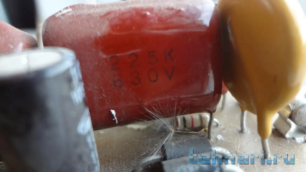

По умолчанию
Более подробное фото черного ящика,хотел бы я знать для чего он.

Ну, один вопрос отпал: на входе стоит варистор аж на 510v, затем (на сколько я смог наспех проследить по дорожкам) - цепочка из высоковольтного конденсатора, трёх мощных резисторов, термистора и диодного моста. Что ещё больше меня убедило, что вход - высоковольтная переменка.
Однако не знаю, как у кого, а у меня отрисовывать схему по фотографиям нет никакого желания. Посему - ТС:
Цитата:
Сообщение от Ultras Посмотреть сообщение
бумага с карандашом и вперёд - схему срисовывать
И уж по сделанной схеме тут Вам попробуют дать ответ на Ваш вопрос.
