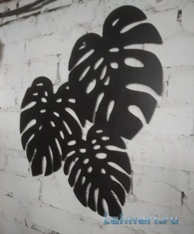

Попался вектор Эйфелевой башни.
Но что нам до парижу. Мы местные башни имеем.
Совмещаем. Фрезеруем. Красим. Вуаля
Подарок готов. Подарил. Жду отчета, когда повесят.

Из той же оперы. Первые пробы. Подбор фрез, режимов, правка векторов.
На покраску не смотрим. Там пока первый слой (грунт).

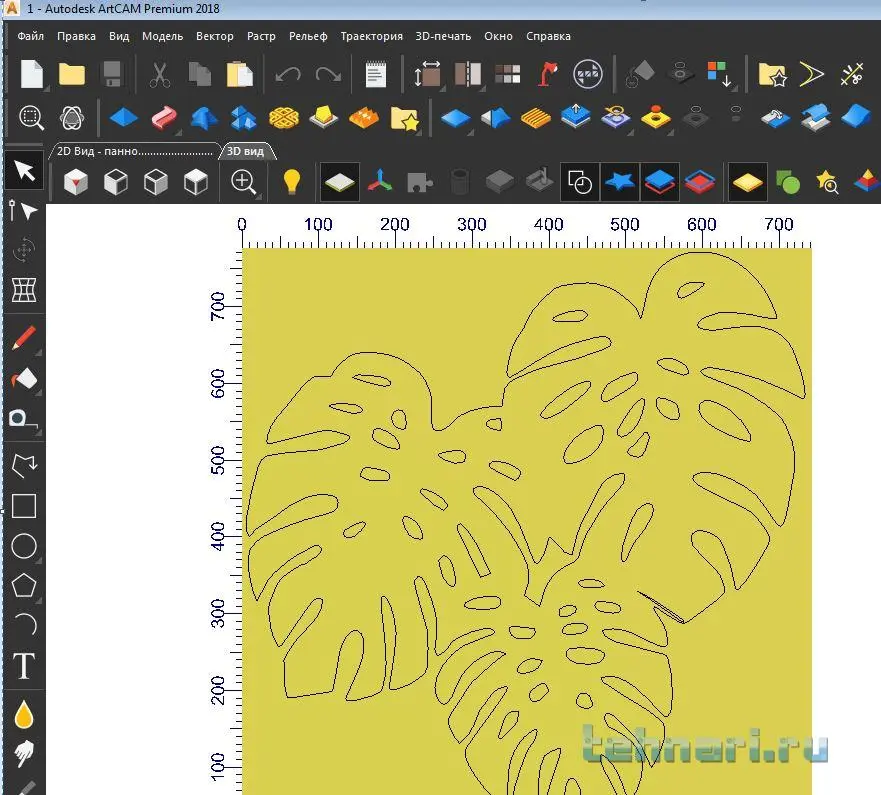

Немного опишу процесс.
1. Находим интересующую картинку
2. Как правило они небольшого размера. С помощью программы Benvista PhotoZoom увеличиваю картинку с минимальной потерей качества.
3. С помощью любого графического редактора делаю черно-белое изображение. При необходимости (можно этот пункт пропустить).
4. Открываю картинку в программе ArtCAM. Почему в ней? Мне так удобнее. Есть другие кад программы с тем же функционалом.
5. Идем : Растр / Цвет / Сократить количество цветов. Сокращаем до двух. Как видим лишнее пропало. Остался боле менее четкий контур.
6. Идем : Вектор / Растр в вектор. Та жмем Создать векторы. Кстати, тут тоже есть возможность Сократить количество цветов.
7. Полученные вектора правим при необходимости.
8. Создаем управляющую программу. Идем на станок. Режем. Красим
Смотрим на результат

По умолчанию
Цитата:
Сообщение от kylan Посмотреть сообщение
Достойный результат , на языке крутится вспомнить не могу , что это за растение .
