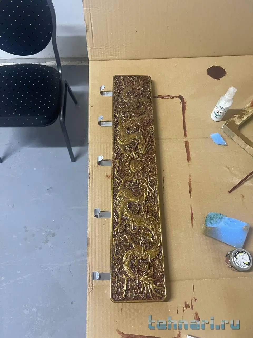

Как я изложил в теме про мастерскую - взял я голое здание. И первое с чем столкнулся - не было где что повесить, даже одежду. На тот момент я уже поделал столы так как умел и достроил ЧПУ. Изза отсутствия бюджета нектороые части пока с фанеры. Кому интересно - могу росписать. Так как с чего и как делать я понятия не имел, знал только что сосна - не подходит. Дали мне товарищи кусок деревяшки ( буковый щит ) что у них осталось после каких то робот. Я много клацал интернет и нашел вот такой интересный узор ( качество не очень не хочу рекламить ресурс) Как только увидел - сразу загорелся что хочу это за основу. Не имел ни фрез - ни чего. По этому полазил по местным сайтам и кое что нашел с бюджетного варианта. Так как понял что ломать я их буду с отсутвием практики и понимания зачем что как и куда. Фреза 3д И концевые Сколько было мучений с тем Арткамом. Много новых понятий... Короче ушло дня 3 только пока я составил управляющую программу. Пока понял как росположить заготовку. Как обрезать. Есть только одно фото конечнего результата после фрезеровки Попутно я решил всю свою деятельность снимать на камеру, так как мне очень нравятся ролики где люди молча что то делают. Но опыта с камерами нет - так как и в монтаже. Получилось так себе. В конце видео добавлю. Потом очень думал чем вскрывать это дерево как шлифовать. Пошел по магазинам, в эвропе слово ПАТИНА у продавцов красок вызывает панику, будто я прошу что то неземное... обдино. Купил лазурь для дерева и какуюто пасту золотистую.. Пробовал ею. Может где и накосячил, может не так надо было. Но это первая моя работа по этому как есть. Да и посоветоватся здесь мне не скем. Так что пару кадров Ну и полуконечный резульат: С крючками беда... Фурнитуры нормальной не найти... Нашел только такие заднего росположения. Ну ничего. Очень хочу с латуни отлить крючки в виде драконов. Но до этого пока нада дойти. Имеем что имеем. Результатом остался очень доволен. Больше кадров роботы в видео. За режесуру и постановку прошу не ругать. Работаю над этим. |

- Часа два резал? - Сразу чистовой или сперва черновой проход? - Чем в итоге шлифовал?

7 часов =) боялся разгонять станок. Сразу чистовая. Шлифовал губкой такой мягкой с наждачкой. Потом пробовал дремелем с насадкой. Ершиками на дрель одевал. кароче все что нашел под рукой. И еще натфильками в некторых местах

Перебор по моемому.
Фрезой, с R1 при обработке рельефа глубиной 15мм стоит подача 40мм/сек. Шаг от 5-ти до 10-ти % от радиуса. Сама фреза 3,175мм хвостовик. На первом проходе снижаю подачу до половины или чуть меньше. Далее увеличиваю порядка до 75-85% и, даже иногда, на прямых и неглубоких участках увеличиваю до максимальных 120%. Так бывает, когда уже нужно выключать, а УП еще не отработала. А если остановить сейчас, то при следующем запуске, например завтра, на месте вчерашней и сегодняшней фрезеровок будет явный стык. Но тут есть небольшая оговорка- то что замечательно работает у меня, у другого может не работать вообще. Время обработки 3Д- больная тема. Нужен компромисс между временем и чистотой обработки. На этом пути стоит только выбор режимов резания (при неизменном инструменте).
