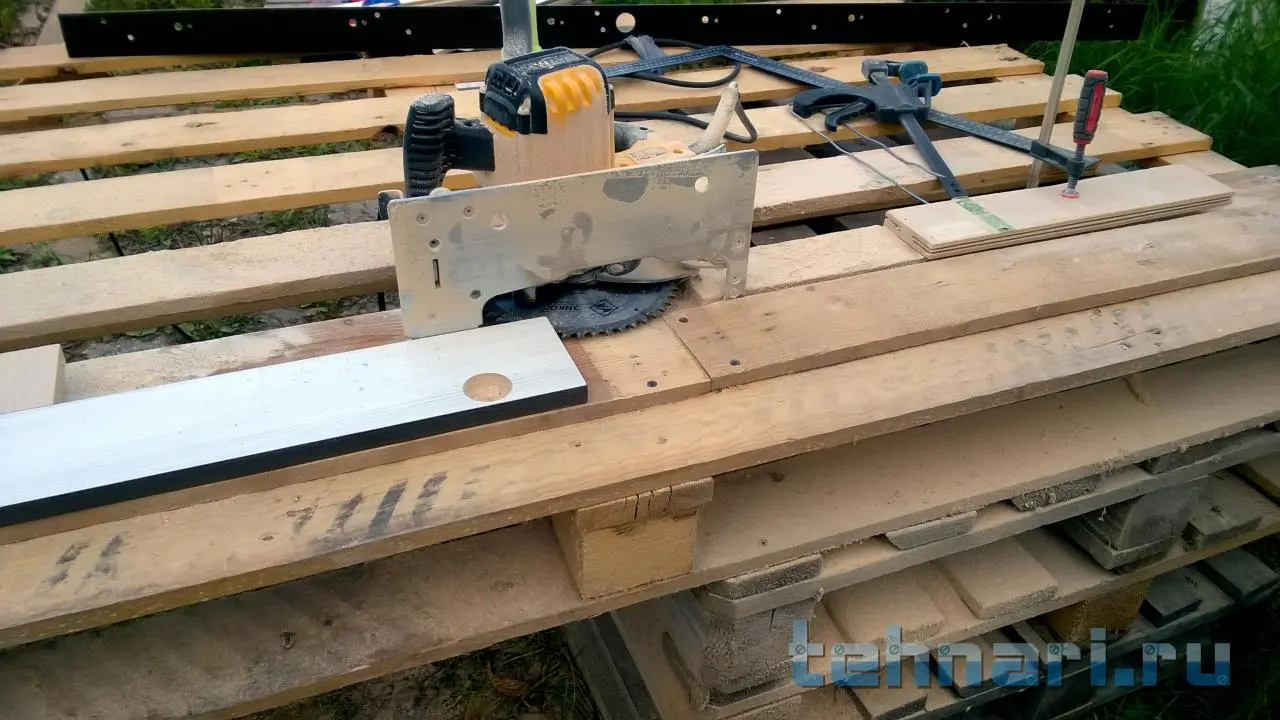

Не встретил похожей темы, решил создать. Надеюсь форумчане поддержат и поделятся своими работами.
Предыстория. Я не мебельщик, но несложные вещи люблю делать сам (в удовольствие и когда время позволяет) - стульчики, скамеечки всякие разные, столы (кухонный, компьютерные). А тут замахнулся на более серьезную вещь - мебель в зал. Точнее решил не ремонтировать изрядно ушатанную за 20 лет польскую стенку "Виктория", а сделать новую. Еще точнее - заказать распил и кромку в мебельной мастерской, а собрать самому.
Сделал наброски (супруга поставила ультиматум - стенка должна быть "легкой" на вид, светлой, объемной внутри. И обязательно телик в центре и повыше - чтобы лежа на диване смотреть удобнее было), прикинул размеры. И пошел искать мебельщиков которые сделают по моим эскизам...
Надежда и настроение упало уже в первой мебельной мастерской - моя стенка на заказ обойдется от 36 т.р. за полное изготовление, и от 26 т.р. за распил ЛДСП, кромку, необходимые отверстия (крепежные, для петель и т.п.). И это без сборки, фурнитуры и стекол!!!
А когда ни в одной мастерской не смогли (или не захотели) сделать врезку-вклейку стекол в торец дверей, то решил делать ВСЁ САМ.
...отступление от предыстории: изначально хотел фасадные детали (двери) цвета/фактуры "Бодега светлый/белый", крышки и бока "Венге темный (Дуб Венге). Но жена сказала свое веское "Опять красно-коричневое?!!! Не хочу!" И я нашел таки очень красивые и модно-современные цвета!!! Точнее они появились в магазине.
И так, купил 4 листа ЛДСП "Атланта темный", 1 лист "Выбеленное дерево" (все пр-ва Шексна) размером 2750х1830х16 мм, 1 лист ДВПО, ПВХ кромку 0,4х19 мм и 2х35 мм "Дуб Галиано" (Атланты не было, подобрал похожую. Подошла практически идеально!). Сумма - 8854 руб., доставка бесплатно (от 6 т.р.) Когда привезли был приятно удивлен - окончательная сумма оказалась 7110 руб (девушка-менеджер сделала скидку как оптовикам. В следующий визит в магазин отблагодарил её хорошей шоколадкой!).
На этом приятные бонусы закончились. Кромки 0.4х35 мм для боков крышек тумб и сервантов (делал в 2 слоя 2х16 мм=32) не было даже под заказ. Никаких подходящих расцветок! Пришлось клеить 19 мм в 2 ряда. Также не было заглушек-самоклеек на винты-конфирмат. Заказал... Через месяц привезли подходящего цвета.
Закупил всю нужную фурнитуру (примерно на 4 т.р.), клей для кромки, и приступил к творчеству. В PRO100 сделал макет, уточнил размеры, в bCUT раскроил ЛДСП, подправил раскрой "под себя" (для удобного реза. Все таки листы 2750х1830 одному неудобно ворочать!).
В гараже соорудил из поддонов стол для раскроя, обычной циркуляркой распилил ЛДСП (со строительным пылесосом. Иначе те 5-6 литров опилок
что засосало в пылесос были бы везде по всему гаражу).
На веранде (на обычном раскладном столе и на старом ушатанном стуле. (Пригодился же!!! А то жена все время:-выкинь-выкинь!)) наклеил на детали кромку - клей полиуретановый, горячим методом с феном. Снял фаски, подремонтировал сколы и царапины воском. Насверлил все нужные отверстия и собрал.
Стекла как и хотел вклеил в торцы боковин дверей сервантов. Для фрезерования паза глубиной 30 мм приспособил циркулярку. Пылесоса в этот раз не было, пришлось защищаться чехлом из мешка и респиратором.
Стекла вклеил на черный силикон для аквариумов. Затонировал авто-пленкой (косяк сделал: надо было сначала затонировать, а потом вклеивать! А то вблизи немного видно неровности реза пленки) т.к. темно-серого стекла не было даже под неопределенно-долгий заказ.
В общем очень даже неспеша, можно сказать "на коленке", собрал себе мебель в зал, такую какую хотел! И на всё-про-всё потратил примерно 15 т.р. На фото выглядит просто, на яву намного интереснее - светло серо-белый фасад на свету переливается как жемчуг, рисунок на крышках тумб подогнан идеально (хотя из одного листа получились только 2 крышки рядом, 3-ю подбирал из другого листа). Красота!!!! Аж самому нравится и не верится что сам сделал!

Сколы с нижней стороны листа- это проблема. Воском спрятались нормально?
От алюминиевой подошвы циркулярки на ламинате остаются тёмные следы, не приклеивал на неё малярный скотч?

Паз достаточно и глубиной 11-15мм. Мы клеим на силиконовый бесцветный герметик. Попытки разбирать потом такие стеклянные фасады показывают, что держит мертво.
Цитата:
Сообщение от laic Посмотреть сообщение
Здесь немного иначе. Сколы прут на верх. На ход вращения диска пилы. Как бороться? Если есть погружная пила с направляющей шиной, то все просто. Первый рез на глубину 3мм. Пилу ведем на себя. Далее рез на отрез. Пилу опускаем, чтоб выступала снизу миллиметров на пять. И отрезаем заготовку ведя уже пилу от себя. В этом случае сколы будут только если пила тупая, большие люфты на линейке, или диск болтается на разбитом подшипнике.
Если погружной пилы нет, то можно и обычной. Но сверху на линию реза ложить бросовый материал. Подложка сверху, если плотно прижата, не даст образованию крупных сколов.
В целом довольно неплохо. Респект и уважуха. Кагда результат радует, это вообще замечательно. И плевать на смехуечки "матерых" мебельщиков.

- Сколы, как уже сказали, с верхней стороны. Решается (тоже сказали выше) двойным проходом, подкладкой или специальным диском (но у него ценник космический и не найти). Первые резы я делал обычным диском DeWalt Exstreme 24 зуба. Но запорол первую деталь (первый рез) - диск тонкий, 1.8 мм, б/у, при нагреве его повело и рез ушел вкривь (хотя сколы были в пределах "можно подправить"). Стал искать специальный для ЛДСП. Нашел только для ламината. Попробовал "двойной проход" - хреново! Пила 190 мм, есть небольшой люфт при настройке разной глубины, не получается точно попадать при 2-ом проходе (все таки обычная циркулярка. Да и пилил не по рейке, а по уголку - то что было в наличии ровное и длиной под 2 метра). Наклейка скотча проблемы не решает, доп-прокладку делать - столько бросового материала нет (у меня же не мебельная фабрика!!!). Выход нашел когда поставил диск для ламината - у него 4-х гранная заточка, наклон зуба примерно 5 град, плюс глубину погружения сделал такую, что снизу зубья выходили всего на пару мм. Соответственно на верхней стороне наклон зуба получался обратным и сколов практически не было, а снизу вообще без них, как ножом резали!
- подошва естественно с малярным скотчем, хотя и без него следов не было.
- ковер давно бы поменял, но пока только косметический ремонт (обои. И мебель теперь уже). Расцветка мне конечно не нравится, а так вполне приличный, лет 10 всего, и к тому же п/шерстяной. Ковролин из натуры еще поискать, да и ценник такого космос!
- паз 10-15 мм достаточно если ЛДСП по советской технологии (там столько клея что саморез не вкрутишь, только с засверловкой). А сейчас все по импортному - дсп как труха, одни опилки. И к тому же дверь все таки размером 1300х600, стекло 5 мм. Поэтому сделал 30 мм.
- прозрачный герметик будет просвечивать и через стекло внутрь будет видно "потроха (опилки) ЛДСП". Кромка практически черная, поэтому черный герметик в тему!
- вообще то мебель сделана по всем технологиям соединений - конфирмат, мини-фиксы и т.п. Никаких видимых соединений. Получилась как обычная фабричная, так-же собирается и разбирается (кроме стекол дверей). Делал только "на коленке". Кромку клеил не утюгом, а сделал приспособы для наклейки термометодом. Клей полиуретановый, если отдирать то только с опилками дсп - очень прочно клеит. Единственное не фабричное получилось - не нашел кромочную фрезу на 2 мм, только 3.2 мм. Но ей фаска получается очень пологая - не красиво! Пришлось "по старинке" ножом делать.
- воском (твердым) отлично заделываются всякие огрехи (мелкие естественно) Кстати, на фабричной тоже встречается ретушь воском (ну или какой то шпатлевкой).
- полки вокруг телика? Нет, им там не место! Жена категорично сказала - ничего лишнего! Даже муз.центр не дала ставить (изначально должен был под полку в центре под теликом, как раз спецом размер под него делал). А вот узкие АС - самое то!!! Есть идейка сделать "Торнадо" на BMR головках Tectonic Elememnts. И телик соответственно 50"+. Правда больше 60" уже для АС места рядом не будет.

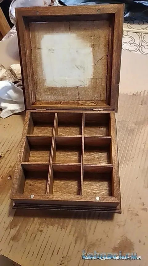

Я с ЛДСП игрался раньше. когда на даче мастерской небыло… а как небольшую мастерскую построил то уже можно с деревом работать

вот так ковыряюсь

Со сколами можно бороться несколькими способами:
1 - на циркулярке должен стоять многозубый диск (число зубцов не менее 40. а лучше 60-80_. диск должен быть ОСТРЫМ и подача не быстрой
2 - по линии распила наклеить малярный скотч (а лучше специальный столярный) с двух сторон листа
3 - пилить с припуском 1 мм. а потом пройтись кромку фрезером ручным - идеальный результат будет
