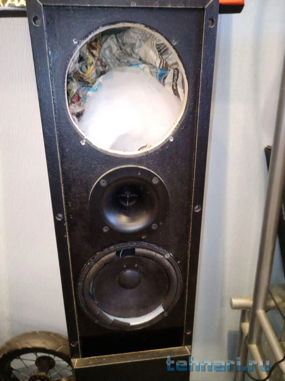

Я не в теме самоделок. Лет 25 назад мне сделали на заказ две колонки: высота 1 метр, ширина 20 сантиметров, по три динамика в верхней части (50 верхних сантиметров корпуса), в нижней части щелевой фазоинвертор (нижние 50 см корпуса) Динамики в каждой колонке: два одинаковых, без опознавательных знаков, диаметром 16 см внешний, 14 см внутренний, и одна пищалка. Колонки работали с усилителем Rotel RA 1062. Полагаю рассчитаны на мощность 40-50 ватт на канал. Усилитель выдает 60 ватт на канал, 8 ом выходное сопротивление. Сын устроил вечеринку и взорвал все четыре динамика. Говорит, что усилок на полную не выкручивал, а динамики сдохли от старости. В общем нужно подобрать замену этим динамикам. Полагаю тут на две колонки 4 одинаковых динамика российского или советского производства. Вроде бы только пищалки импортные. Пожалуйста, помогите подобрать адекватную замену. Заранее спасибо. |

Наши 160мм были динамики 25ГДН-3-8 и 25ГДН-4-4. Возможно найдутся на Авито. Имхо, можно Wisaton W170S. W170CS, WS17E посмотреть в Аудиомании. Можно проще, пойти в магазин торгующий автомобильными динамиками и посмотреть-поискать там.

Благодарю. Наверное надо взять в руки и пойти в магазин авто акустики...
А что, без разницы, какие динамики воткнуть, лишь бы на 8 ом были бы? А как с мощностью? И должно быть 8 ом или нет? Я не знаю как они в колонке соединены - параллельно или последовательно... Колонка на 8 ом... И еще, возможно я размеры некорректно указал. 16 см - максимальный диаметр внешней стороны, 14 см - посадочный размер - диаметр выреза в корпусе колонки и диаметр корпуса динамика. |

25ГДН-3 это 15ГД-14, диаметром 12,5 сантиметров. 5-дюймовый, по импортному. А вот 25ГДН-4 это 15ГД-17, единственный советский 6,5-дюймовый низкочастотник, насколько мне известно. Но замена динамиков наобум вряд ли принесёт желаемый результат, если корпус рассчитывался под определенный их тип

И по фото и по подвесу хрен определишь что за дины!
