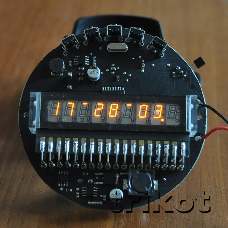

После того, как мне удалось прикупить недорого пару американских панаплексов (разновидность газоразрядного индикатора), появилась мысли сделать на них часики. А тут и схемку с прошивкой мне подкинули. Ну не схемку, а фото платы часов. Пришлось для начала нарисовать с этой фотографии схему. Размещаю только для ознакомления, не думаю что кто-то будет повторять.
Развел платку. Пришлось делать двухстороннюю. Задумал эти часы как прикроватные, и решил что они будут круглые. Когда разводил плату, то даже не сильно представлял, какой будет корпус. Это было год назад.

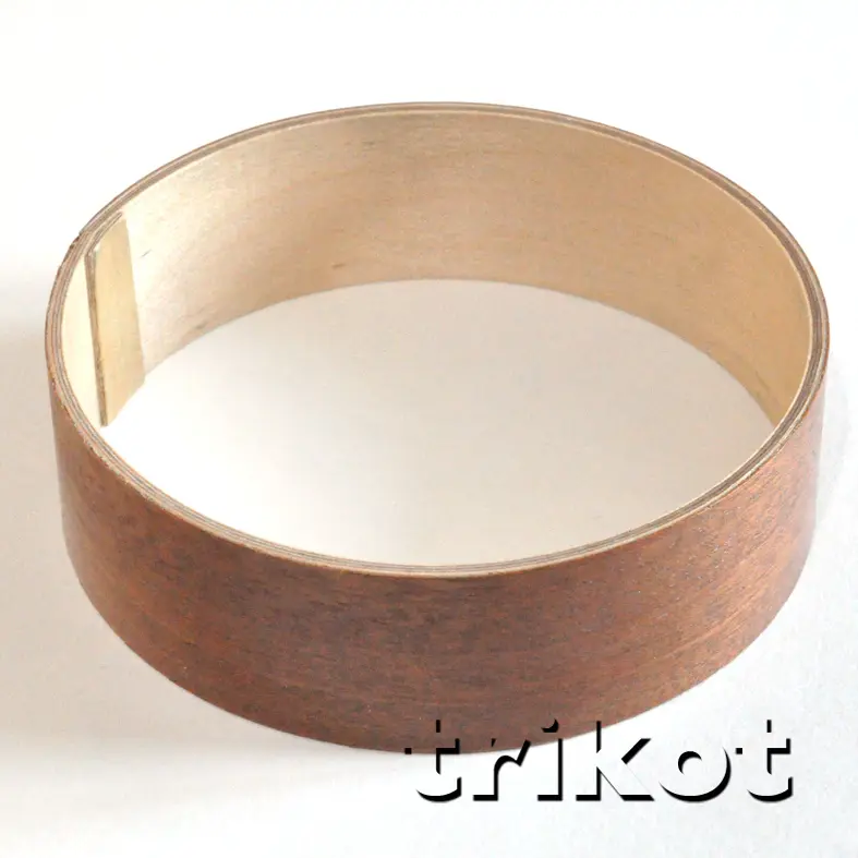

Корпус часов согнул из фанеры на болванке и покрыл шпоном красного дерева.

Плата часов на месте.
Ну и вот что получилось!
