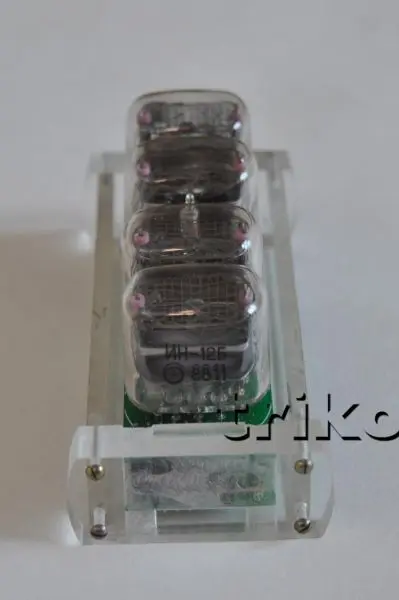

Изготовил из оргстекла крепеж для плат.

Предварительная сборка.
Все элементы трубы.

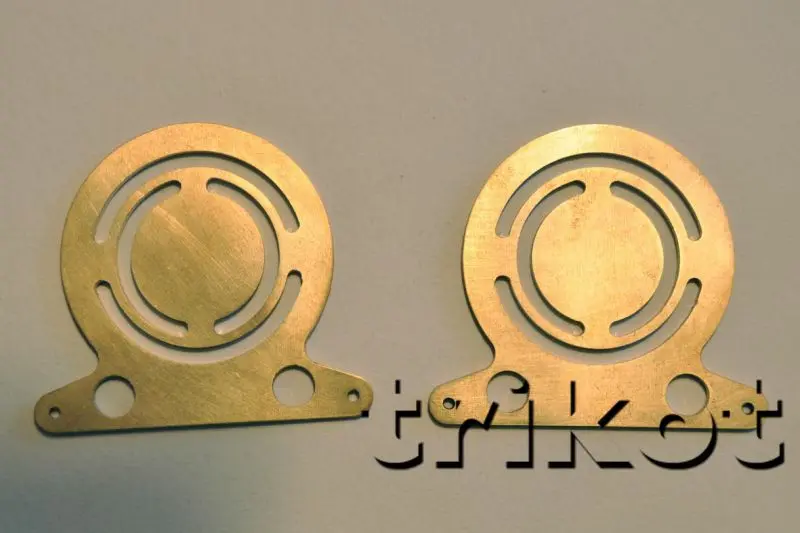

Ну все, труба покрыта лаком и собрана.
Надо браться за основание. На лазерной резке заказал 2 боковинки.
Выточил 2 кольца, в которые будет вставляться труба.
И результат.
