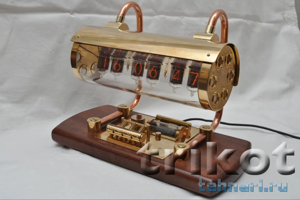

Часы на редких индикаторах
Хотелось сделать все аккуратно, поэтому платы заказал на производстве. Спасибо братьям китайцам! Поскольку индикаторов было только 7 штук, а по одной плате китайцы не делают, сделал универсальную плату, рассчитанную под несколько типов индикаторов. Для нужного типа индикатора просто запаиваетмя соответствующая площадка. Со впаянными детальками После этого началось самое веселое - корпус. Идея созрела быстро, но реализация затянулась, так как по ходу изготовления появлялись новые идеи. Большое спасибо Валере, как всегда помог с изготовлением крупных деталей, которые мне на моих станочках сделать или проблематично, или невозможно. И он посоветовал из лишней лампы сделать элемент декора в виде запаски. Далее фотки процесса изготовления. Может и немного, но по ним можно проследить процесс создания. Окошки для вентиляции, для них пришлось наточить 72 винта М1, извел почти 1,5 метра прутка... Корпус сделан из акриловой трубы. Поскольку у нас продают трубы по 3 метра, остальной кусок теперь лежит на антресолях. Это ось для лючка запасной лампы, торсин с пружинкой. Корпус датчика температуры Крепеж для трубок к подставке. Крепеж кожуха часов на трубках. |

Круто. Очень красиво получилось. Вопрос а что это за 2 маленькие платки установленны по бокам? Или мне только кажется что там платы.

Ужас, адский труд!
Пора патентовать, идея оригинальная. Отлично что тут скажешь, с подробностями ещё интересней. Уровень исполнения работ растёт везде, а говорили, что там могут самодельщики.
