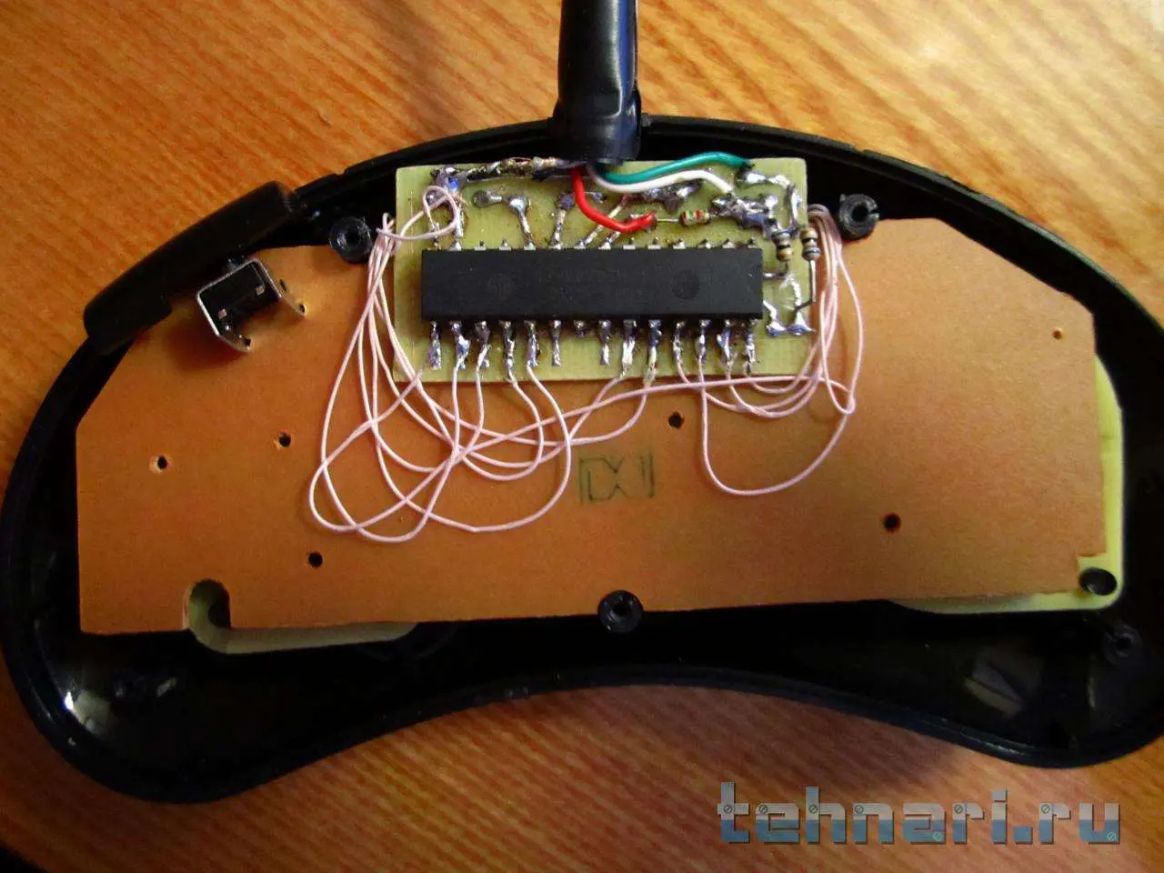

Мною была изготовлена накладка на основную плату с которой она соединена проводами.
Завелось со второго раза, точнее со второго контроллера, первый в следствии грубой ошибки с фьюзами впал в кому и был отправлен в утиль
После того как была изготовлена новая плата, зашит новый контроллер и настал торжественный момент прошивки фьюзов под внешний кварц сердце билось часто, пульс участился, дыхание сбилось но я все таки нажал кнопку программировать. :bsod: :wo:

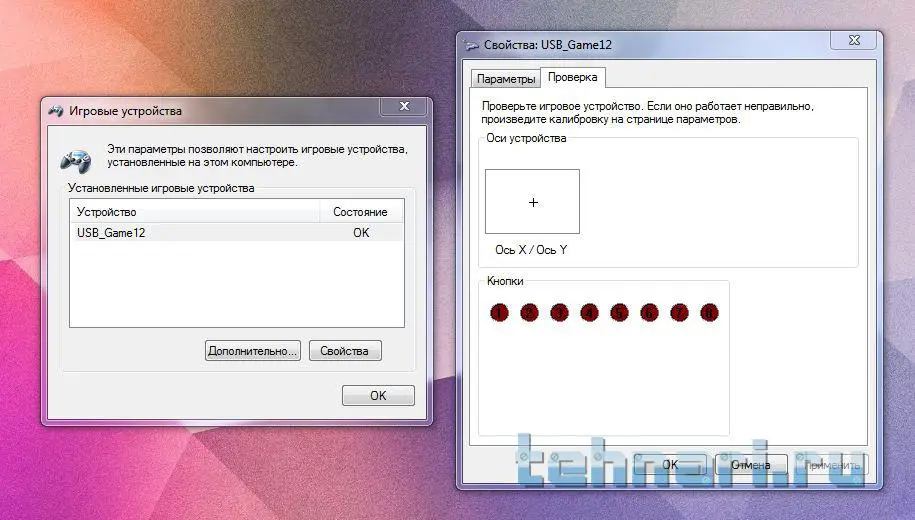

Дрожащей рукой в USB порт был вставлен штекер и.... барабанная дробь... Win7 обнаружила новое устройство и установила:
Радости не было предела (но на часах было 23:30, на дворе ночь поэтому радоваться пришлось тихо

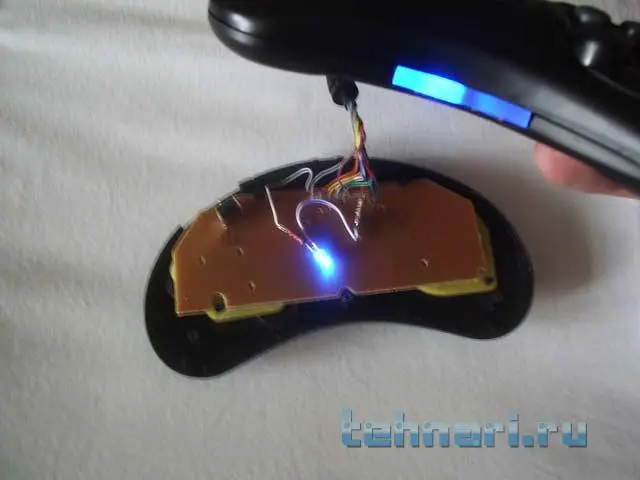

После геймпад был собран окончательно.
Вот он со своим "старшим братом"
